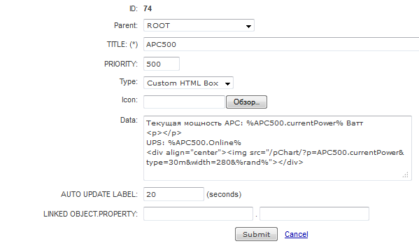

Re: APC HS 500
Добавить в путь — это как? Если так
<img src="/pChart/?p=APC500.currentPower&type=30m&width=280&%rand%">
, то это не помогает.
И вообще непонятно, у остальных картинка автообновляется? Если да, то что у меня не так? А если у других не автообновляется, то почему об этом нигде не упоминается?

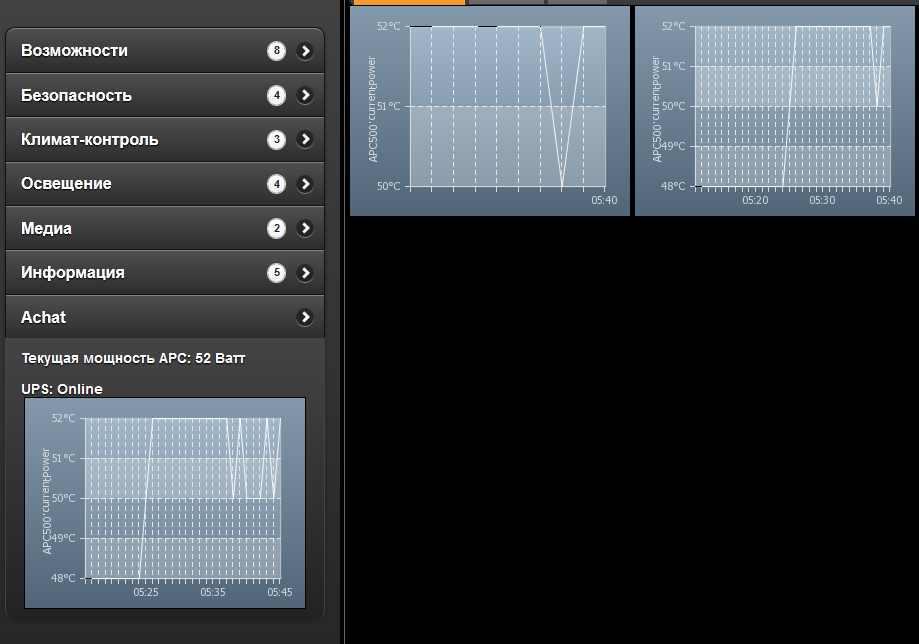

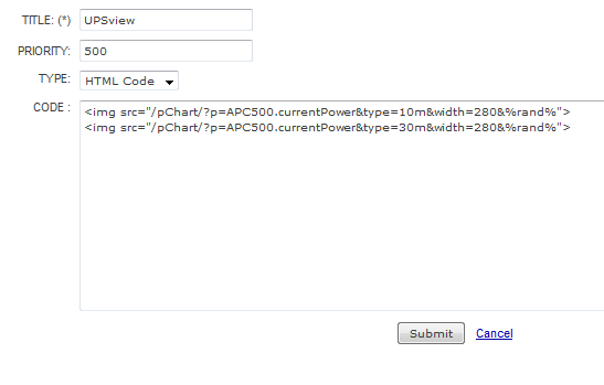

Немного поколдовал и график в меню управления заработал, а на домашней странице — нет. Видимо, надо что-то добавить в коде.
- Результат
- 4.png (66.86 КБ) 17608 просмотров
- Меню управления
- 3.png (13.47 КБ) 17608 просмотров
