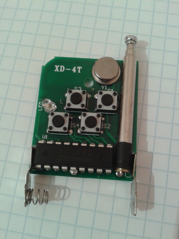

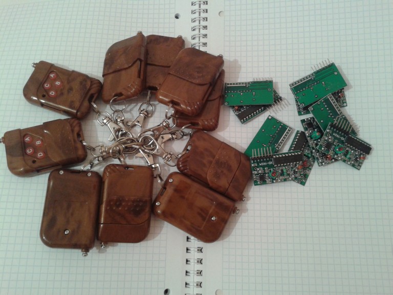

Я сделал проще. На ebay заказал пульты типа такого http://www.ebay.com/itm/SC2262-RF-Wires ... 3a7a7d6cbb
корпуса снял, на платы напаял провода и подключил их к домашним переключателям. плата легко умещается в коробку сразу за выключателем. При этом заметил интересную тему. Переключатели у меня в доме стоят фирмы Viko. так вот, в них (может быть и в других тоже) есть посадочное место для пружины, после установки которой выключатель работает как кнопка. Если надо, могу сделать фото, объяснить подробнее.
Этот вариант показался самым простым, дешевым и эффективным. Только я использовал частоту 315 мгц а не 433. Чтобы не "засирать" частоту, т.к. в доме установлена сигнализация с беспроводными датчиками на 433мгц.
Работает уже около пол года. проблем никаких, батарейки еще не менял, хотя используется оооочень интенсивно. Например в ванной. нажимается около 30 - 40 раз в день.
Вот, как-то так..

Как и обещал... Описание системы, как все работает у меня. с фото.
"Проект" в стадии разработки. Каждый день появляются какие-то новые идеи. И постепенно реализую. Поэтому не могу сказать, что все закончено, но все подключено и работает с начала года в режиме 24/7.

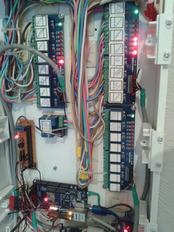

Идея добавить ума своему дому пришла ко мне через год после того, как я сделал капитальный ремонт. Естественно, т.к. я не думал об умном доме в то время, я ничего для этого не предусмотрел. Единственное, что помогло мне из сделанного во время ремонта - это то, что на каждую розетку, на каждый выключатель я тянул отдельный кабель. И свел их все в один общий щиток, в котором установил много-много автоматов, чтобы каждая розетка и освещение были полностью независимыми. Да и я как-то не сторонник "коробочного" способа прокладки проводки. Кабеля ушло много, но оно того стоит.
Т.к. все провода сведены в центре дома и под основным щитком у меня было место для установки второго дополнительного щитка, я решил именно в нем развести основную плату Arduino с LAN W5100 и 4 релейные платы, 3 из которых по 8 реле и одна с одной релюшкой на 30А (для подключения кондиционера).
Есть еще 2 платы ардуино. Одна из них следит за датчиками DHT, "слушает эфир" на частоте 433Мгц и отправляет все это на MajorDoMo (далее MDM).
Другая замеряет напряжение в сети до стабилизатора (будет время - сделаю и замер после стабилизатора), потребление дома, с помощью неинвазивного датчика с того же ebay. В принципе эти функции можно было повесить и на вторую плату Arduino, но в плане безопасности я посчитал, что так будет надежнее.
В итоге получилось как-то так:
Ардуино работает сама по себе. Ей не нужен MDM для основной работы. Некоторые функции, например включение и выключение вытяжки в ванной в зависимости от влажности, пока реализованы через MDM, но это временно. Я хочу полностью "передать все в руки Arduino". Чтобы MDM использовался только для визуального контроля и удаленного управления, домашнего интерфейса и т.д. Причина - стабильность и отказоустойчивость. Ардуино в этом плане за более чем пол года непрерывного использования совместно с MDM, показа себя с более лучшей, стабильной стороны.

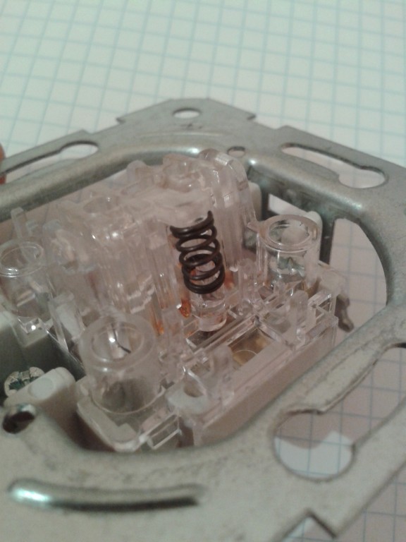

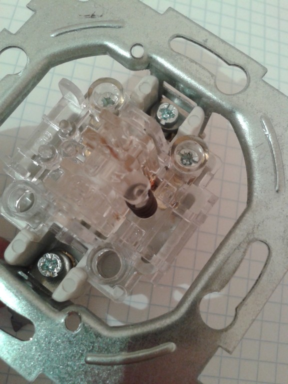

Выключатели в каждой комнате я сделал так:
Проводку соединил напрямую, т.к на другом конце соединил с реле на ардуино.
В выключателях вставил пружины:
Теперь выключатели работают как кнопки.
Сразу за выключателем в коробке поставил плату от пульта:

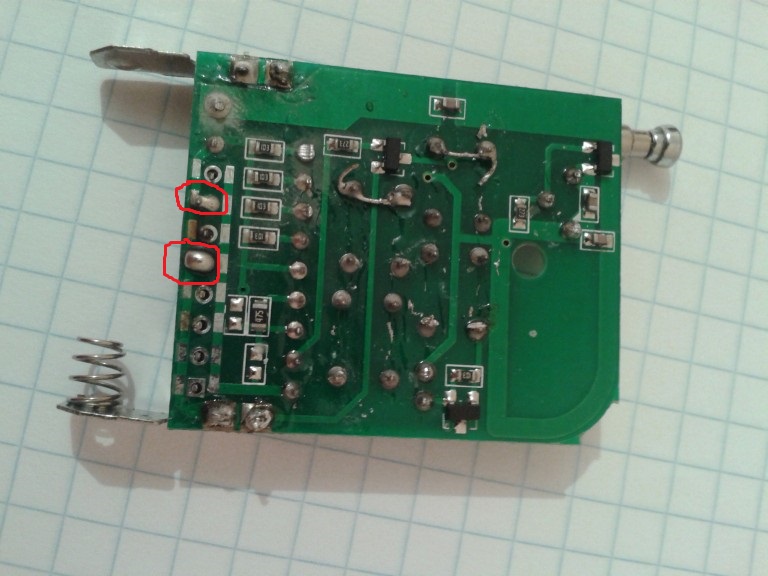

На след картинке видно как слева верхняя и нижняя кнопка "закорочены" проводками.
Потом припаял два провода к питанию. и вывел их к батарейке через выключатель.
Т.е. когда я нажимаю на выключатель, питание подается на схему, на которой в свою очередь "Нажаты" (проволочкой и паяльником) нужные нам кнопки. Отпускаю выключатель, за счет пружины он возвращается в исходное положение. Сигнал отправлен, ардуино, используя прерывание, обрабатывает нажатие кнопки, выключает или включает нагрузку, отправляет состояние на MDM, сохраняет состояние на флешку, чтобы если будет сбой по питанию, после рестарта вернуть все в ранее установленное положение. Т.е. если свет был включен в ванной, то после рестарта ардуино, свет там снова включится и наоборот.

Пульты заказывал на ebay. Там есть продавец у которого 10 штук с доставкой обошлись мне в 35$.
Всего я их заказал штук 40. Поставил только 10 :)
Остальные ждут своего часа установки на улице во дворе, в пристройках (сарай, чердак, баня и т.д.)

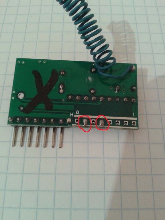

На передатчике и на приемнике стоит микруха 2262. Комбинация в ней выбирается путем спайки одинаковых выводов с микросхемы с верхней или нижней шиной.
На фото я отметил две спайки. выводы микросхемы спаяны с нижней шиной и на пульте и на приемнике. за счет этого они друг друга "понимают". К примеру, если на приемнике третий контакт (тот что между кружками) спаять с верхней шиной, то пульт он уже не поймет, пока на нем не проделаем то же самое.

Мне показалось проще замкнуть контакты на кнопках и вывести всего 2 провода из передатчика. Просто в некоторых комнатах свет включается по комбинации из 3-х кнопок.
Да и так проще в плане замены батарейки. Открыл выключатель, вытащил батарейку, заменил, вставил обратно.. т.е. приемник можно "намертво" зафиксировать.
