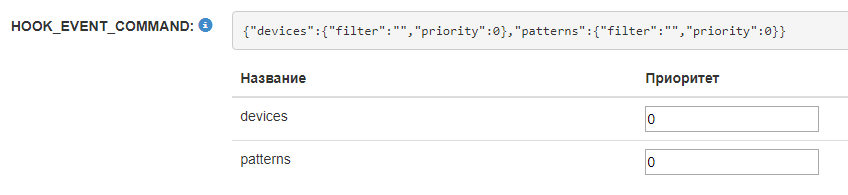

скинь скрин - общие настройки - обработчики - HOOK_EVENT_COMMAND:
Добавлено: Пн дек 10, 2018 11:09 pm
Vovix
tarasfrompir1 писал(а): Пн дек 10, 2018 10:13 pm ...
он мне не нравиться!
2018-12-11 00-08-42 settings (Панель управления) - Google Chrome.png (4.61 КБ) 4519 просмотров

Добавлено: Вт дек 11, 2018 12:11 am
Vovix писал(а): Пн дек 10, 2018 11:09 pm
а с этим странно - у меня все норм... может как раньше писалось - что удивлятся можна и из 3 строчек... и их результатов... :cry:
наверное - "нужно больше золота" как сказал бы мой меньший.. (играет в какуюто хрень).
наверное нужно больше инфы.. попробую обсмотреться еще раз...
может для старта отписатся от чего то и попробовать прогнать. ну скажем от ПУ... на них вечно все злятся.. ;)
ПС Но подозреваю что ПУ не причем...
