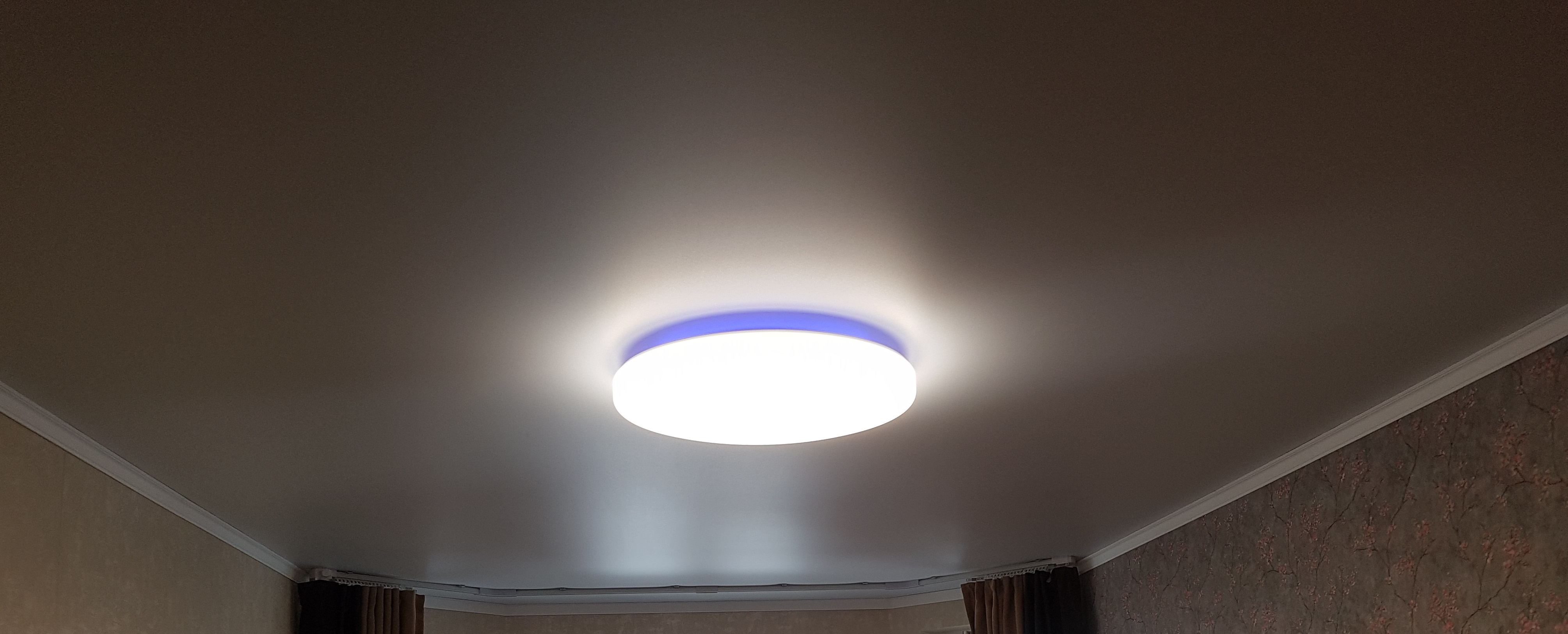

Приобрел и подключил потолочный светильник Xiaomi Yeelight JIAOYUE 650 к MD. Модуль сразу опознал люстру, запросил токен, токен извлекаем через MiHome от VEVS'A.
В модуле работают все функции:
1) управление основным освещением, амбилайтом, ночником
2) регулировка яркости основного освещения, амбилайт
3) регулировка цветовой температуры основного освещения, амбилайт
Сам светильник
Вид люстры на потолке.jpg (1.25 МБ) 6128 просмотров

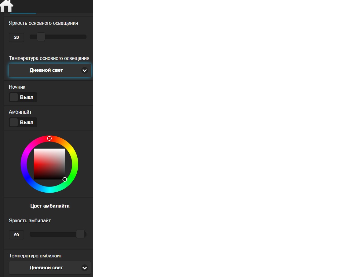

Создал такое меню для управления светильником
Меню 1.jpg (66.03 КБ) 6128 просмотров

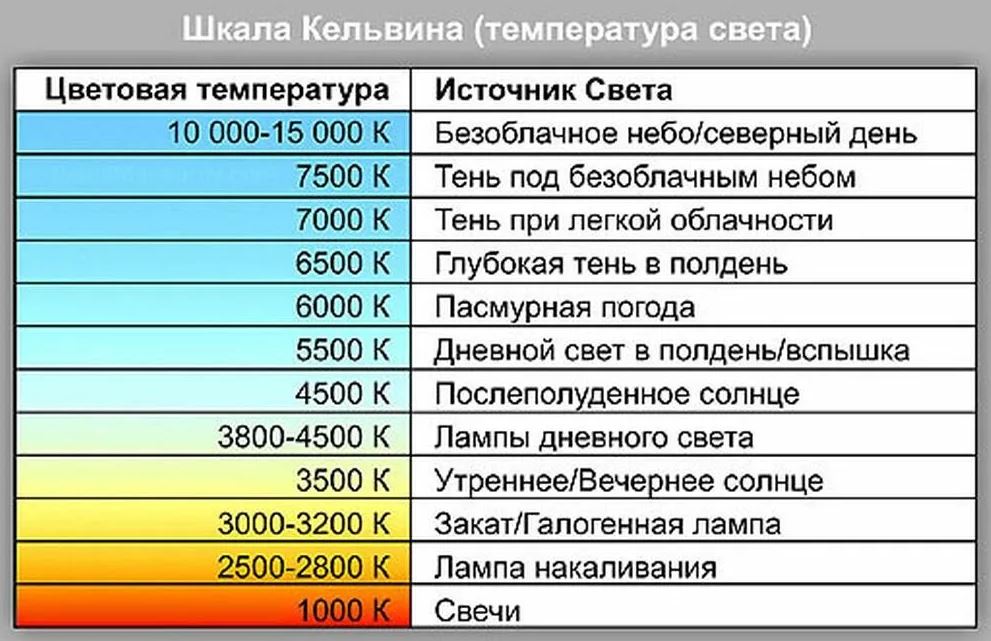

При настройке освещения я использовал шкалу цветовой температуры
color shkala kelvina.JPG (128.44 КБ) 6128 просмотров

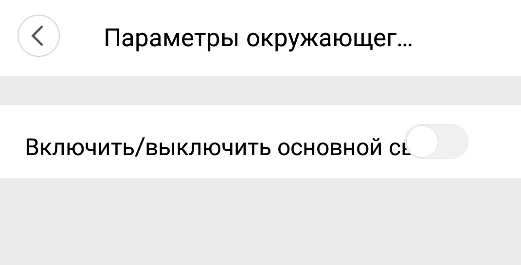

Если включено основное освещение + амбилайт и хотите, чтобы при выключении основного освещения амбилайт не выключался, то нужно выключить это, если это не выключить, то при выключении основного освещения, амбилайт выключается.
Mi Home 1.jpg (45.13 КБ) 6128 просмотров

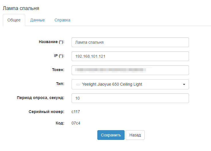

Быть может сталкивались с такой проблемой: настроил светильник Xiaomi Yeelight JIAOYUE 650 в MD как реле (включить/выключить). Так вот, когда включаю его через MD, то он автоматически выключается через 10 сек. Предполагаю, что в момент включения, данные не обновляются в Mi Home и когда MD забирает через 10 секунд данные со шлюза, то выключает светильник. Как пофиксить? Настройки такие:

Выложите код, как вы написали сценарии или как вы настроили, нужно понять откуда растут ноги. В михоме сценария на автоматизацию люстры точно нет?
Мой совет: У вас частый опрос светильника, это загружает роутер и сам светильник, лучше ставить не менее 60 секунд. Я выставил опрос в 120 секунд.

Извиняюсь. Уже решил проблему. В устройстве нужно было указать:
Объект - Метод
а я указал
Объект - Метод - Свойство.
И получалось, что Свойство перезаписывалось. Хотя этого не нужно было делать. MD его должен был читать каждые 10 секунд.
