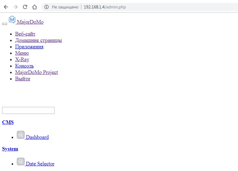

Сообщение ученик »
ПОМОГИТЕ
Не дается мне, что-то вебморда!
как вернуть в прежнее состояние ?
Ни скрипты подправить, ни влезть никуда
То что управляется скриптами то работает
то что управлялось кнопками в меню
не работает
какие то ошибки в логе 2018-11-28_javascript_errors.log

server i5, OS-Ubuntu Server 16., 1-wire
php 7, AMS,broadlink rm2,rm3 mini.
