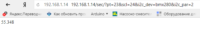

А что не получается то?
Если, допустим, выполнить из адресной строки браузера (IP-адрес, пароль и порт, конечно же ваши):
http://10.0.6.65/sec/?pt=31&scl=30&i2c_dev=bmx280
то значение атмосферного давления с датчика выводится?

Chainik писал(а):А что не получается то?
Да

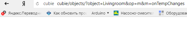

Надеюсь, код PHP вы поместили не в общеклассовый метод, а уже в метод объекта, который находится ВНУТРИ класса.
И вот там внизу указаны варианты запуска методов (По ссылке, Через командную строку). Проще всего нажать гиперссылку "test".

Chainik писал(а):Надеюсь, код PHP вы поместили не в общеклассовый метод, а уже в метод объекта, который находится ВНУТРИ класса.
Страница без показаний

Да на странице и не должно быть показаний. Показания должны быть в Объкт.свойстве, куда записывается значение температуры в результате выполнения метода.
Вот как у вас называется объект.свойство, куда должна записываться температура с датчика?

Chainik писал(а):Да на странице и не должно быть показаний. Показания должны быть в Объкт.свойстве, куда записывается значение температуры в результате выполнения метода.
Ура....., заработало. При обновлении ячейки темп. обновляется.
