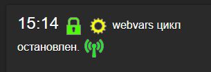

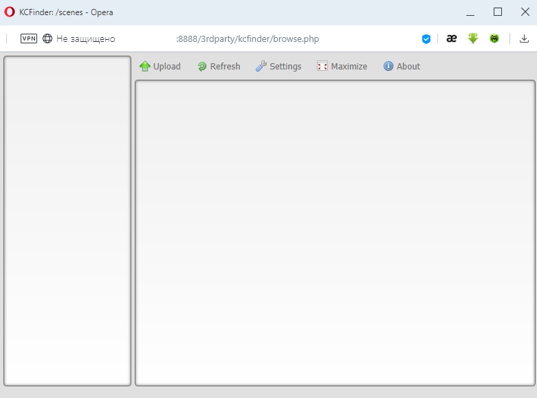

Отличная инструкция и образ. Мажорик установился в Docker быстро и легко, но есть проблема
1) Нельзя загрузить изображения
2) webvars цикл остановлен
Witcherus

Divan писал(а): Пт апр 24, 2020 3:54 pm 2) webvars цикл остановлен
Тут есть вариант решения:
viewtopic.php?f=24&t=7053&p=118608#p118608

В вашем Docker synology, в мажорике цикл webvars какого цвета имеет?

Divan писал(а): Сб апр 25, 2020 1:45 pm В вашем Docker synology, в мажорике цикл webvars какого цвета имеет?
webvars теперь вынесен в отдельный модуль. Установите его из маркета.

Divan писал(а): Пт апр 24, 2020 3:54 pm Отличная инструкция и образ. Мажорик установился в Docker быстро и легко, но есть проблема
Это глюки древней версии пакета. Используйте для закачки альтернативный вариант, например KodExplorer.

С webvars разобрался, установил с маркета и теперь работает. С kodexplorer тоже нет нарекании, все очень удобно.
