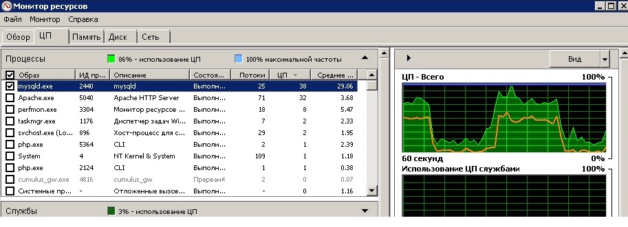

Сообщение xor »
сейчас так - львиная доля mysql
система вин7
