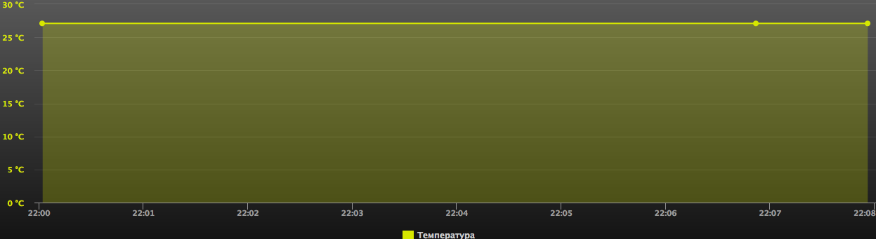

удалил объект, добавил новый, сохранил, привязал информер на сцене, изменил в charts, новое значение пришло, понаблюдаю как будет строится график

пошли значения, надеюсь они будут меняться ))) во времени
Снимок экрана 2017-04-27 в 22.08.00.png (26.86 КБ) 6354 просмотра

странно, температура меняется, но только после того как в модуле нажать кнопку обновить

Denis_k писал(а):странно, температура меняется, но только после того как в модуле нажать кнопку обновить
А каждый час сама не меняется? Тоже должна по идее.
сейчас меняется, помог
sudo reboot
