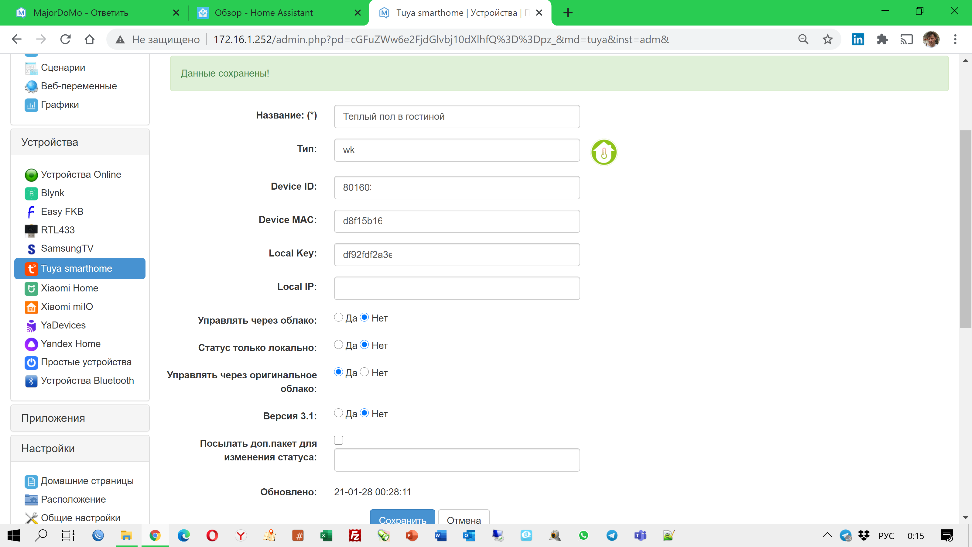

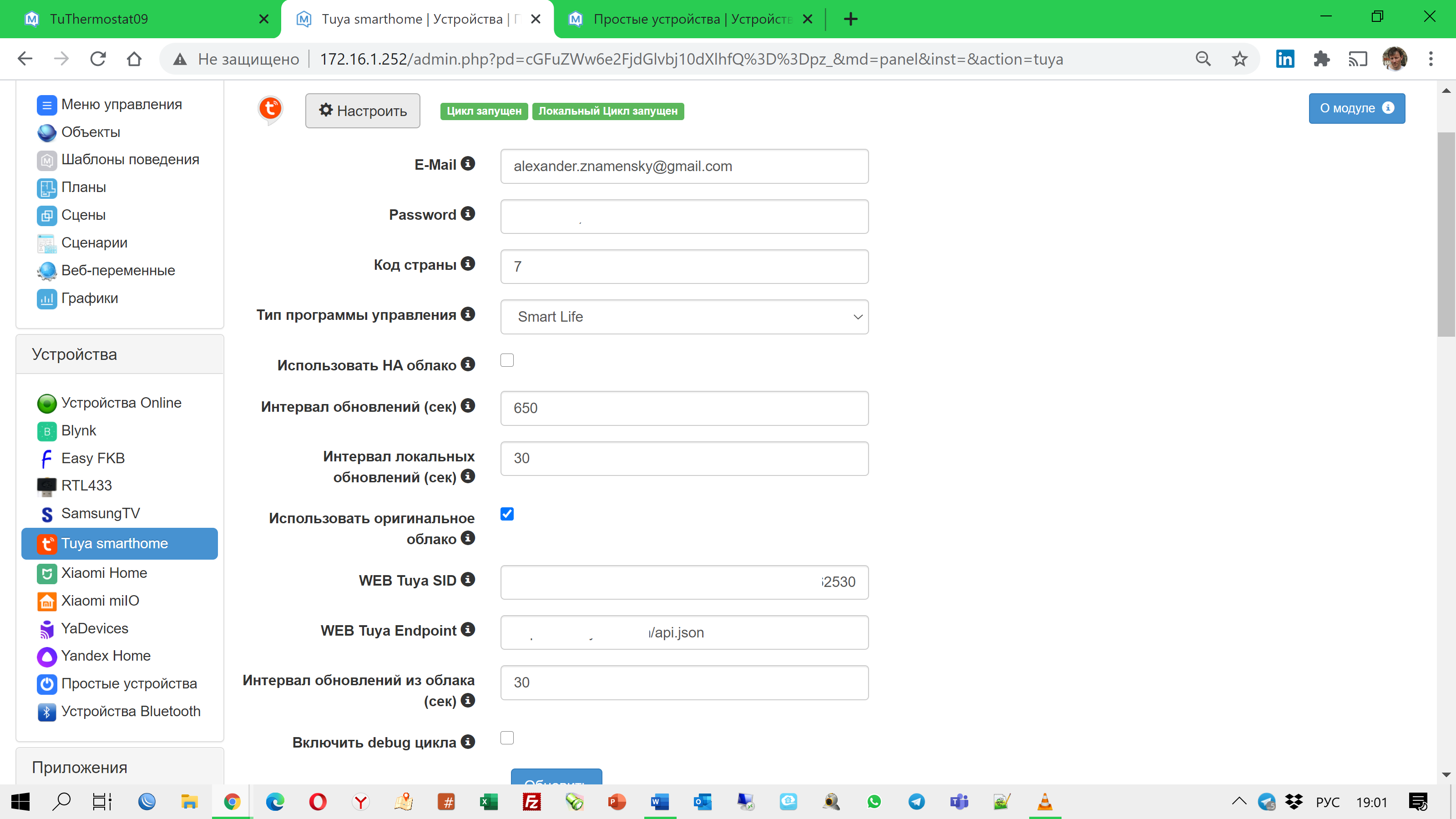

Результаты:
1. теперь настройки сохраняются!
2. из облака устройства не обновляются (удалил одно устройство и оно не появилось). только при выборе облака НА оно появилось
3. у моего термостата 3 метрики температуры - темп пола (выносной датчик), темп воздуха (внутренний датчик) и целевая температура.
у меня есть ощущение, что с оригинальным облаком у меня что-то не так. может все-таки стоит попробовать перенести какое-то устройство в приложение Tuya и проверить.
Попробовал у себя добавить розетку в smartlife и подключится к smartlife - фокус не удался, почему-то всё равно модуль получает устройства из туи... Т.е. пока лучше попробовать свои устройства перенести в тую - тогда всё должно работать штатно
Upd: Кажется понял почему - у приложения smartlife другой ключ и где его взять не очень понятно

Добавлено: Ср янв 27, 2021 6:22 pm
Удалось вытащить ключи для приложения Smartflie - теперь модуль должен нормально работать с оригинальным облаком и для устройств из приложения smartlife. В настройках надо выбрать Тип программы управления Smart_life и обязательно стереть, то что есть в поле WEB Tuya SID.
Пробуйте!

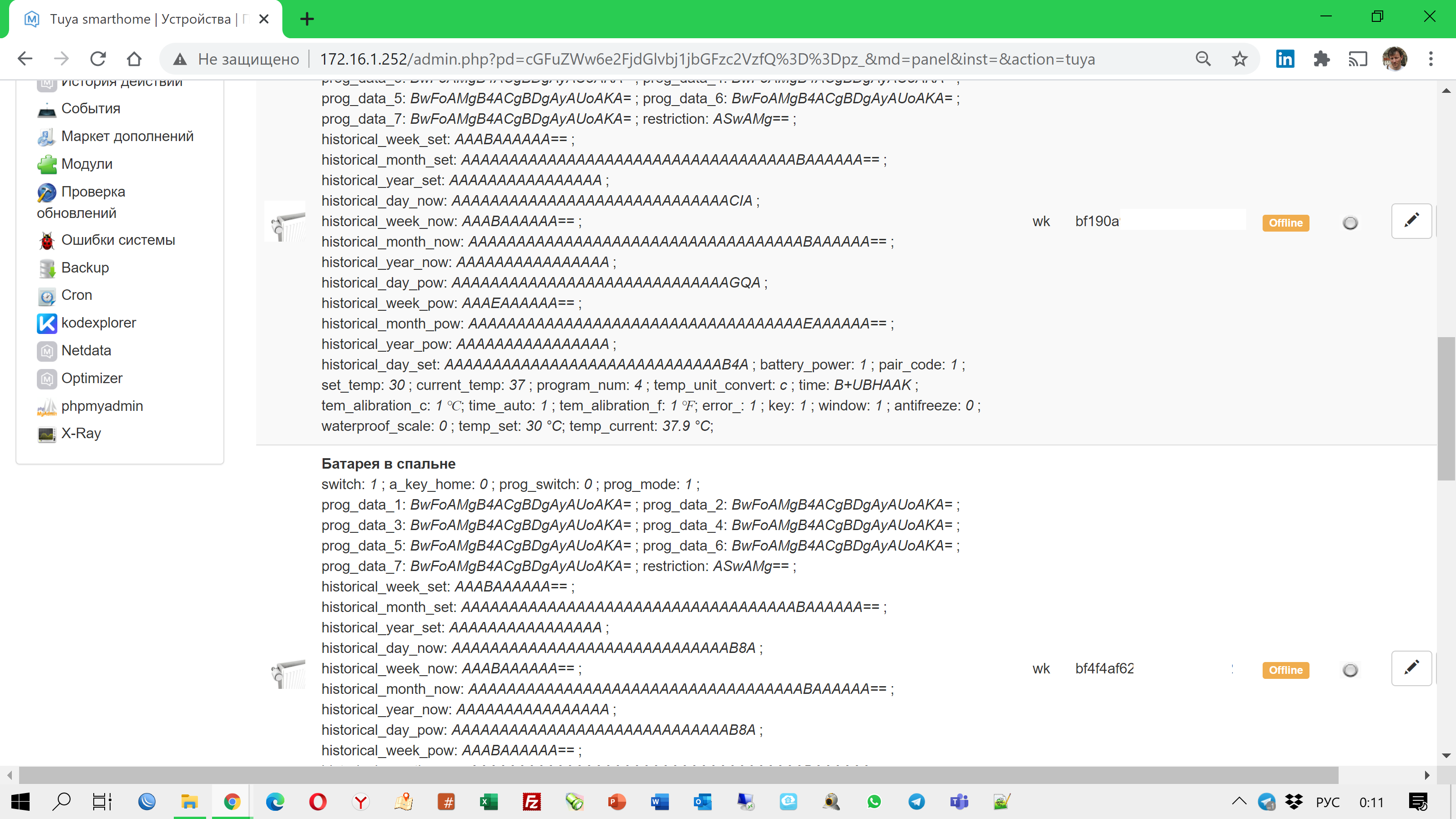

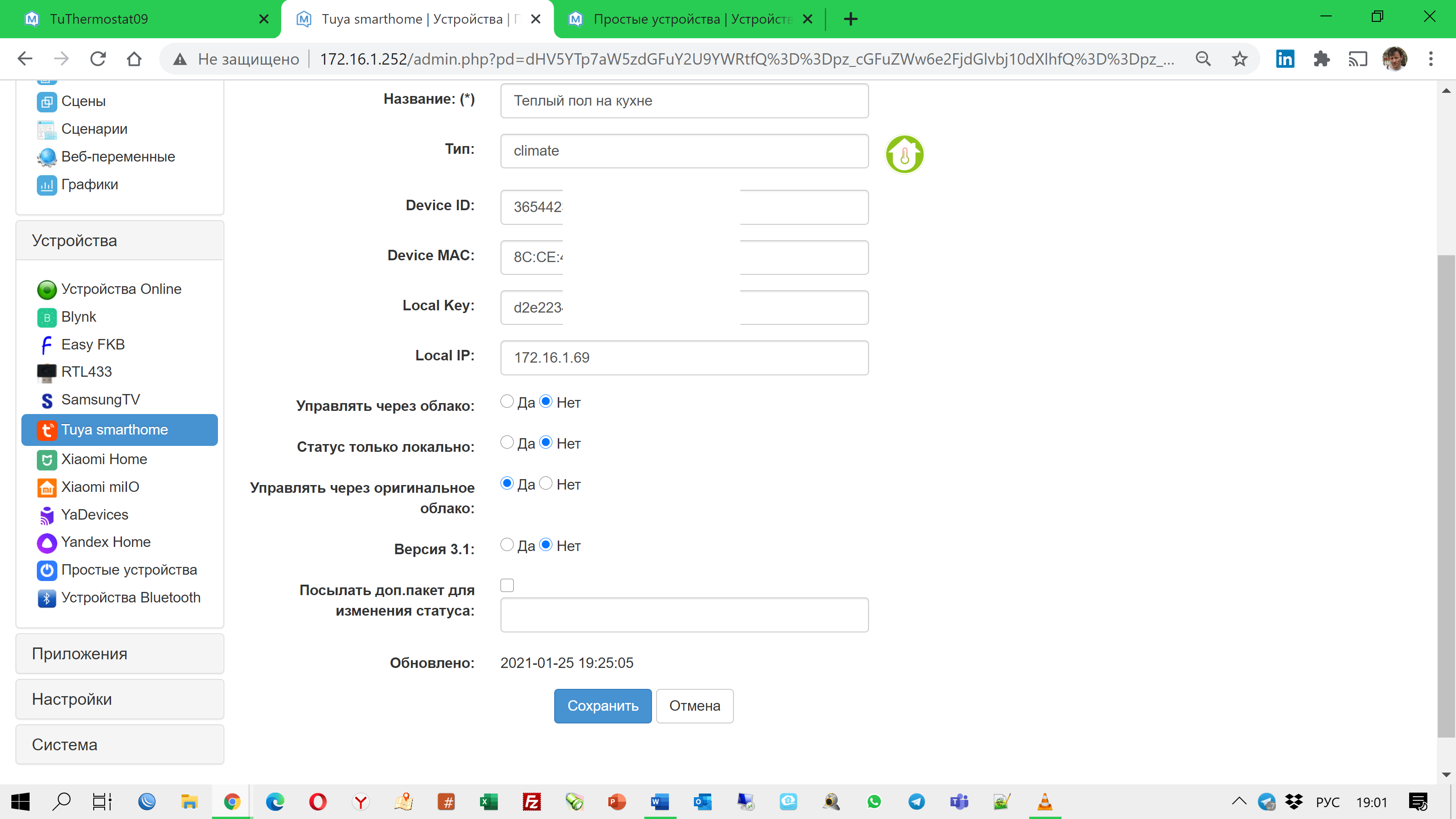

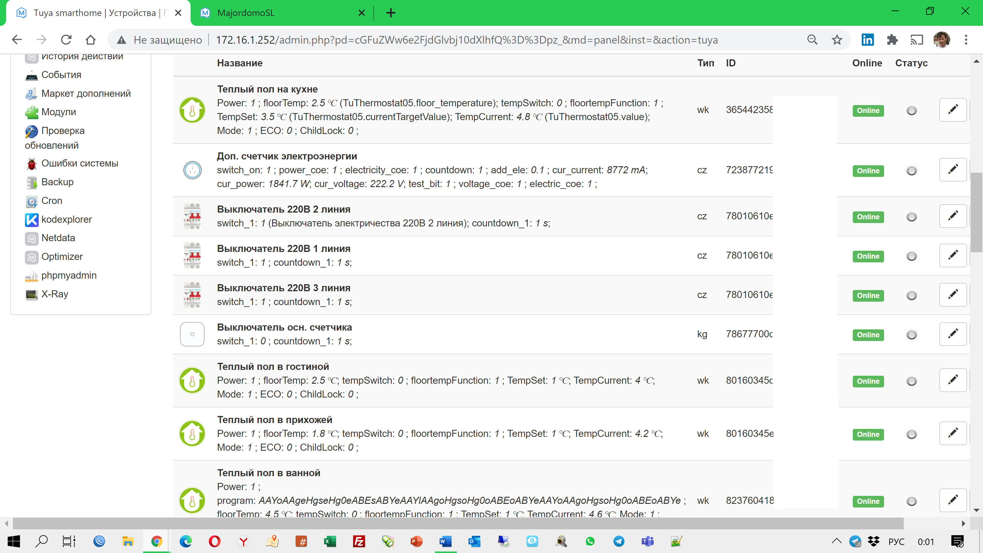

А я перевел все устройства (15 шт) в Tuya.... и все стало совсем плохо....
Пришлось снести модуль, установить заново, пройти по новой регистрацию.
Устройства подтянулись, WEB Tuya SID обновился, даже ключи устройств подтянулись автоматически.
Но вот заметил следующее:
1. перестали отображаться статусы устройств
Screenshot 2021-01-28 00.01.45.png (667.83 КБ) 3932 просмотра
2. все мои терморегуляторы батарей стали offline.

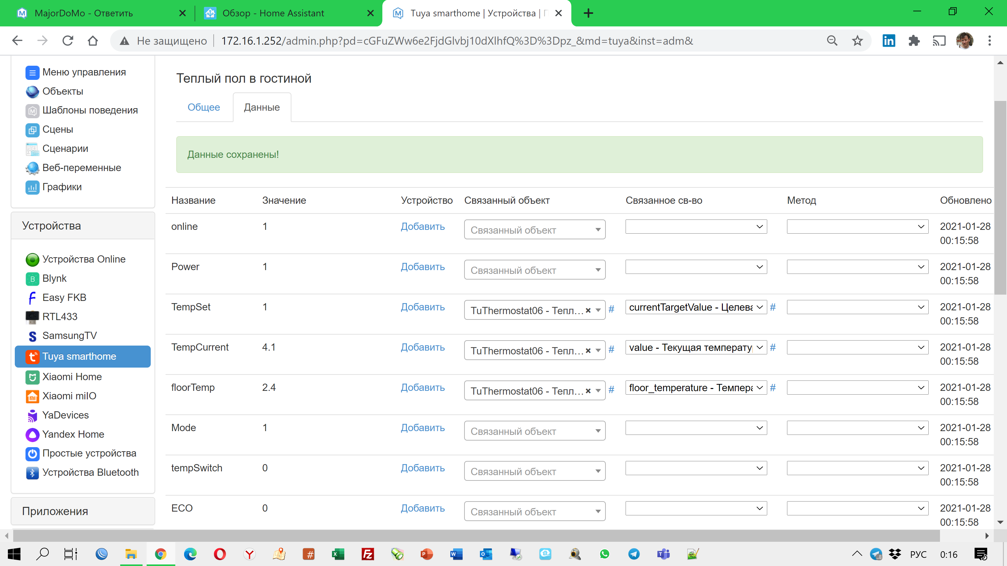

3. показания температуры терморегуляторов теплого пола в 5 раз меньше. И данные из мдм передаются некорректно
Screenshot 2021-01-28 00.16.24.png (457.63 КБ) 3932 просмотра
Screenshot 2021-01-28 00.15.17.png (426.77 КБ) 3932 просмотра
Наверное, пока оставлю все так, как есть - поанализирую.
