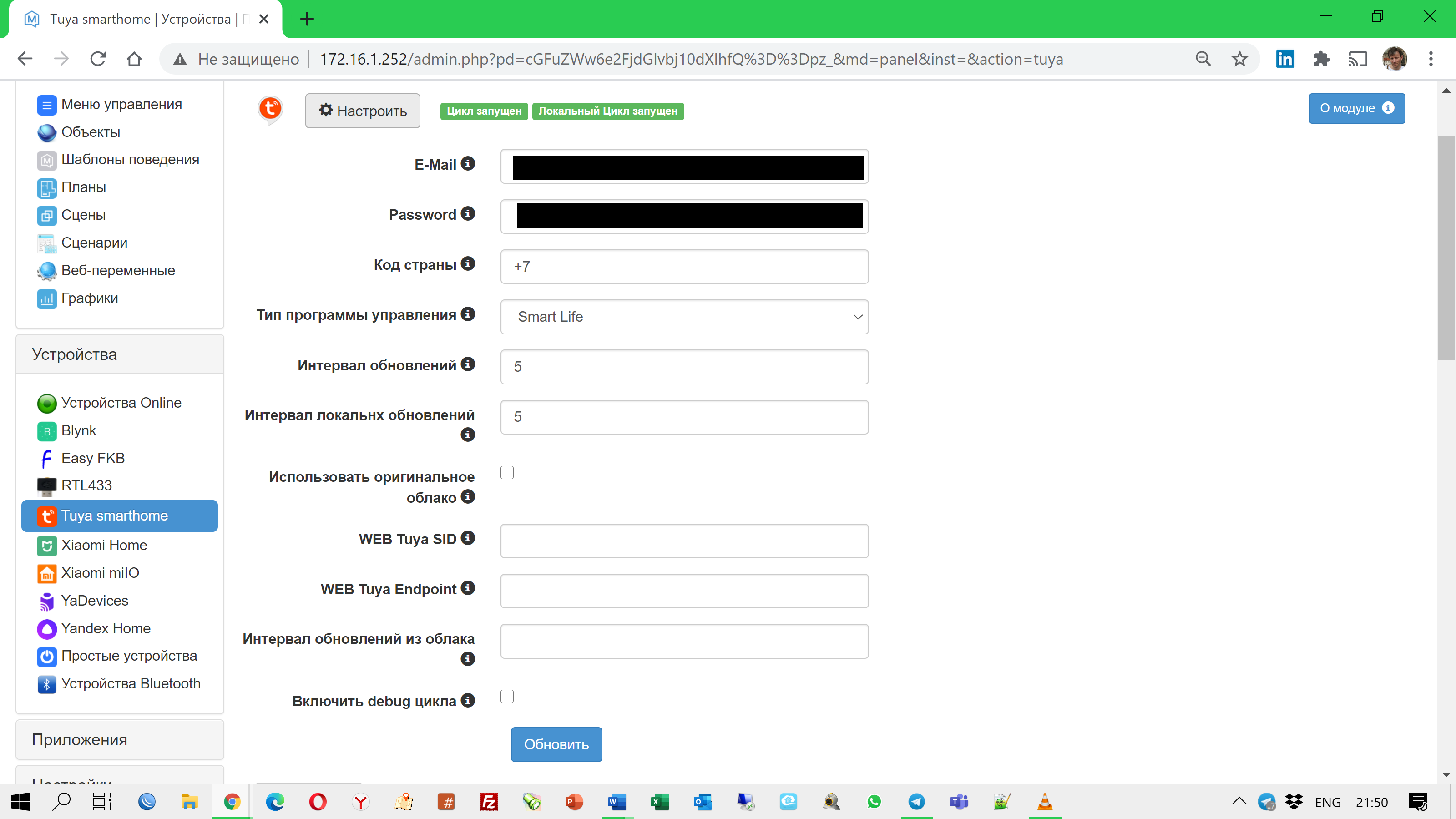

Добрый день, уважаемый Fandaymon!
Давно использую ваш модуль - все замечательно! Спасибо Вам большое за труд!
После вчерашнего обновления обнаружил, что термостаты, которые управляют теплым полом не меняют значение целевой температуры от МДМ. Начал разбираться, оказалось, что дело не в обновлении. Похоже, что это произошло после перехода на управление в локальном режиме.
Сейчас получается, что управлять целевой температурой я могу только через облако. Но температура пола из термостата доступна только в локальном режиме. Вот не могу понять, это я что-то не так делаю, или невозможно в принципе получать метрики в локальном режиме и вместе с этим отправлять в термостат значения целевой температуры из МДМ?
Вот несколько скринов моих настроек. Я пробовал локальный и облачный режимы, пробовал разные комбинации. Но пришел к тому, что метрика temperature меняется только при работе через облако.
Screenshot 2021-01-25 11.29.44.png (414.67 КБ) 4120 просмотров
Screenshot 2021-01-24 21.50.30.png (396.44 КБ) 4120 просмотров
Screenshot 2021-01-24 21.50.18.png (433.19 КБ) 4120 просмотров
Screenshot 2021-01-24 21.50.08.png (416.93 КБ) 4120 просмотров
Screenshot 2021-01-24 21.10.20.png (586.14 КБ) 4120 просмотров
Screenshot 2021-01-24 21.09.51.png (403.77 КБ) 4120 просмотров
Screenshot 2021-01-24 21.08.57.png (397.76 КБ) 4120 просмотров
Screenshot 2021-01-24 21.08.16.png (368.36 КБ) 4120 просмотров
Заранее спасибо за направление на пусть истинный )

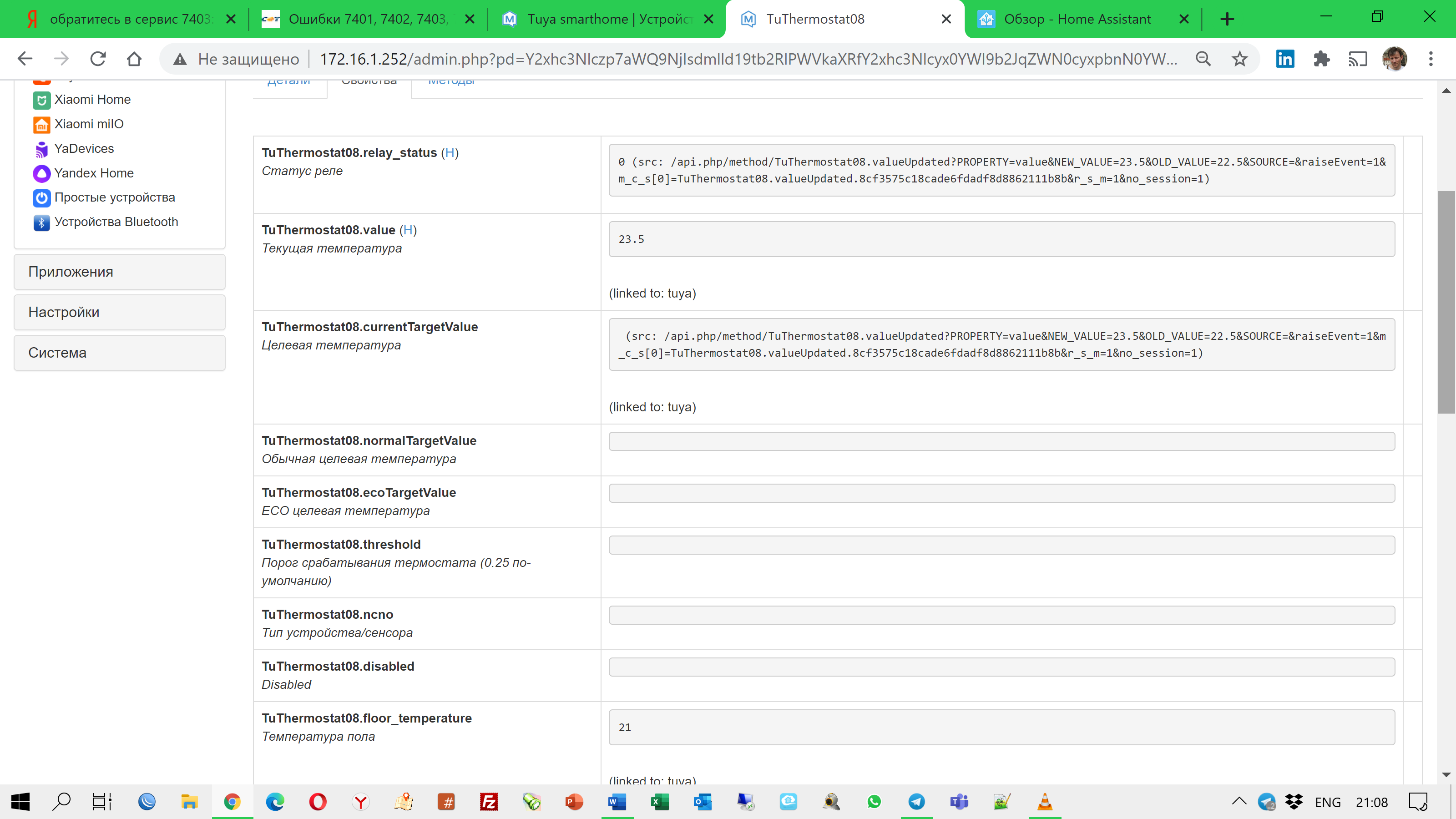

VAD07 писал(а): Пн янв 25, 2021 6:10 am
fandaymon писал(а):
VAD07 писал(а): Вс янв 24, 2021 10:48 pm
fandaymon писал(а):
VAD07 писал(а): Вс янв 24, 2021 9:51 pm было привязано свойство temp_current к Thermostat03.normalTargetValue Обычная целевая температура в ПУ.... отвязал перестал пищать... Возможно не туда привязал....
temp_current - это текущая температура, а таргет, насколько я понимаю, это та температура, которую нужно поддерживать
А какое свойства отвечает за статус реле и включение/выключение?
Отправлено с моего ZB602KL через Tapatalk
Свойство чего? ПУ?
"название" в модуле туя.Изображение
Картинка настолько мелкая, что не видно ничего....

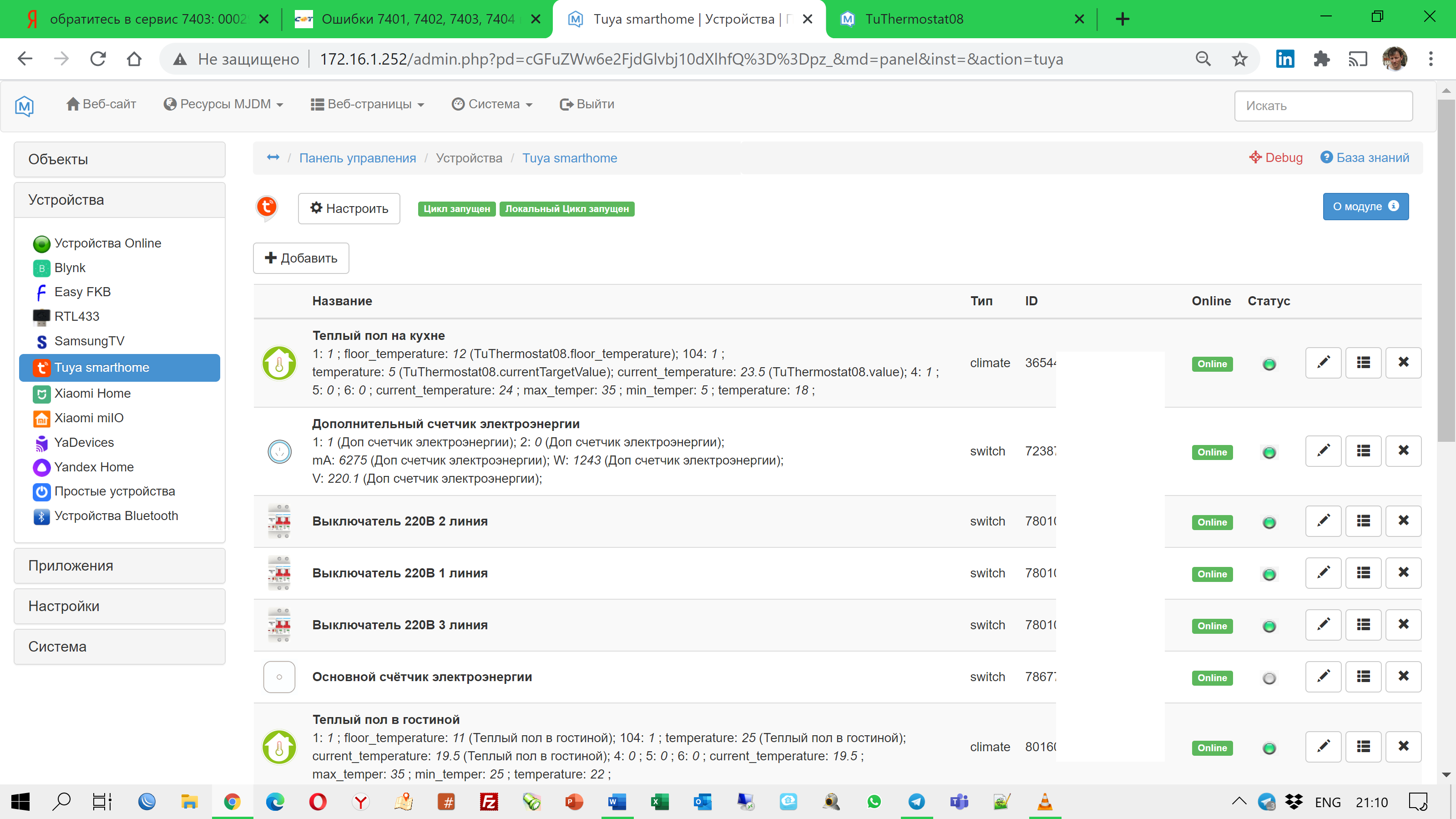

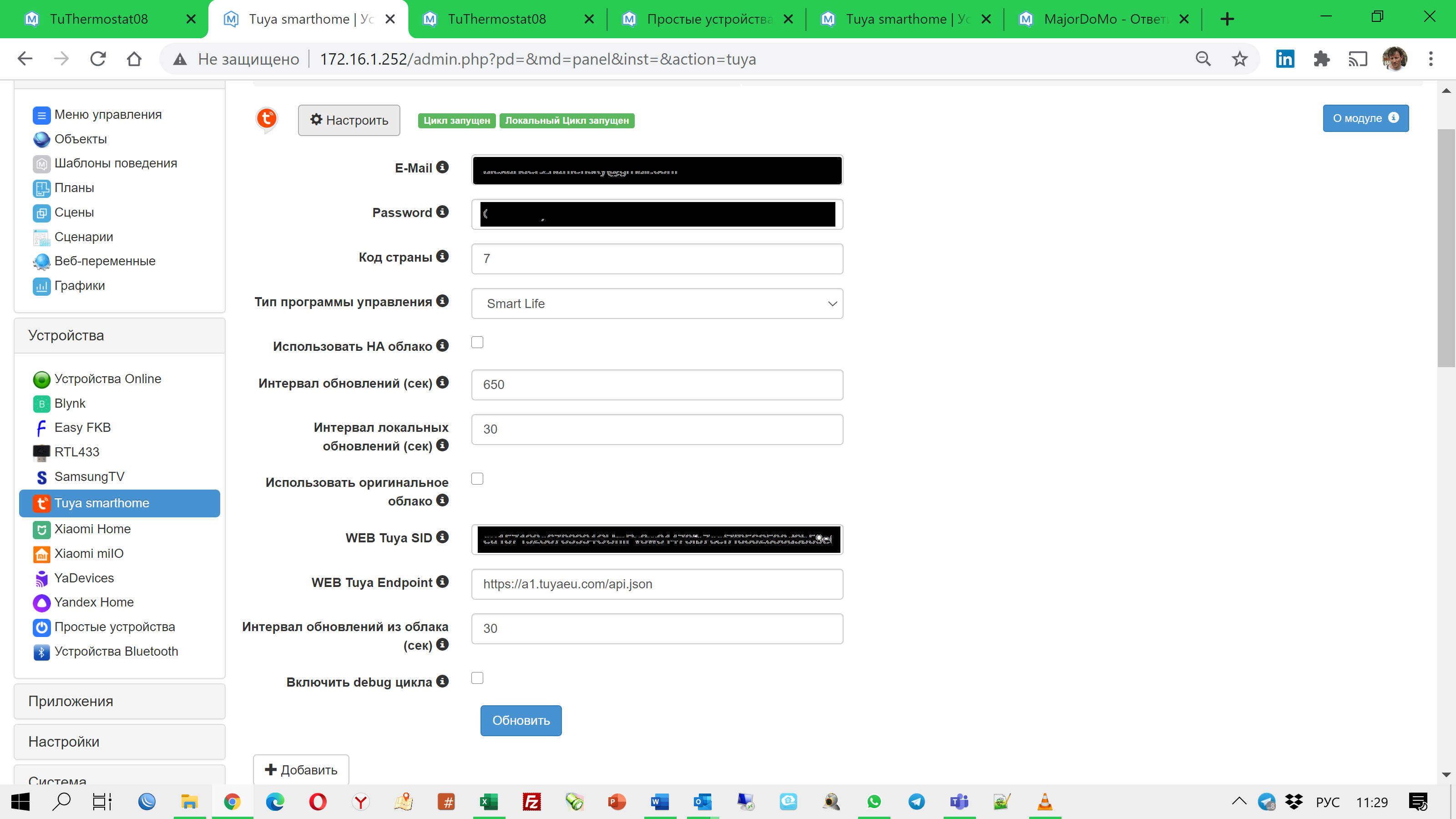

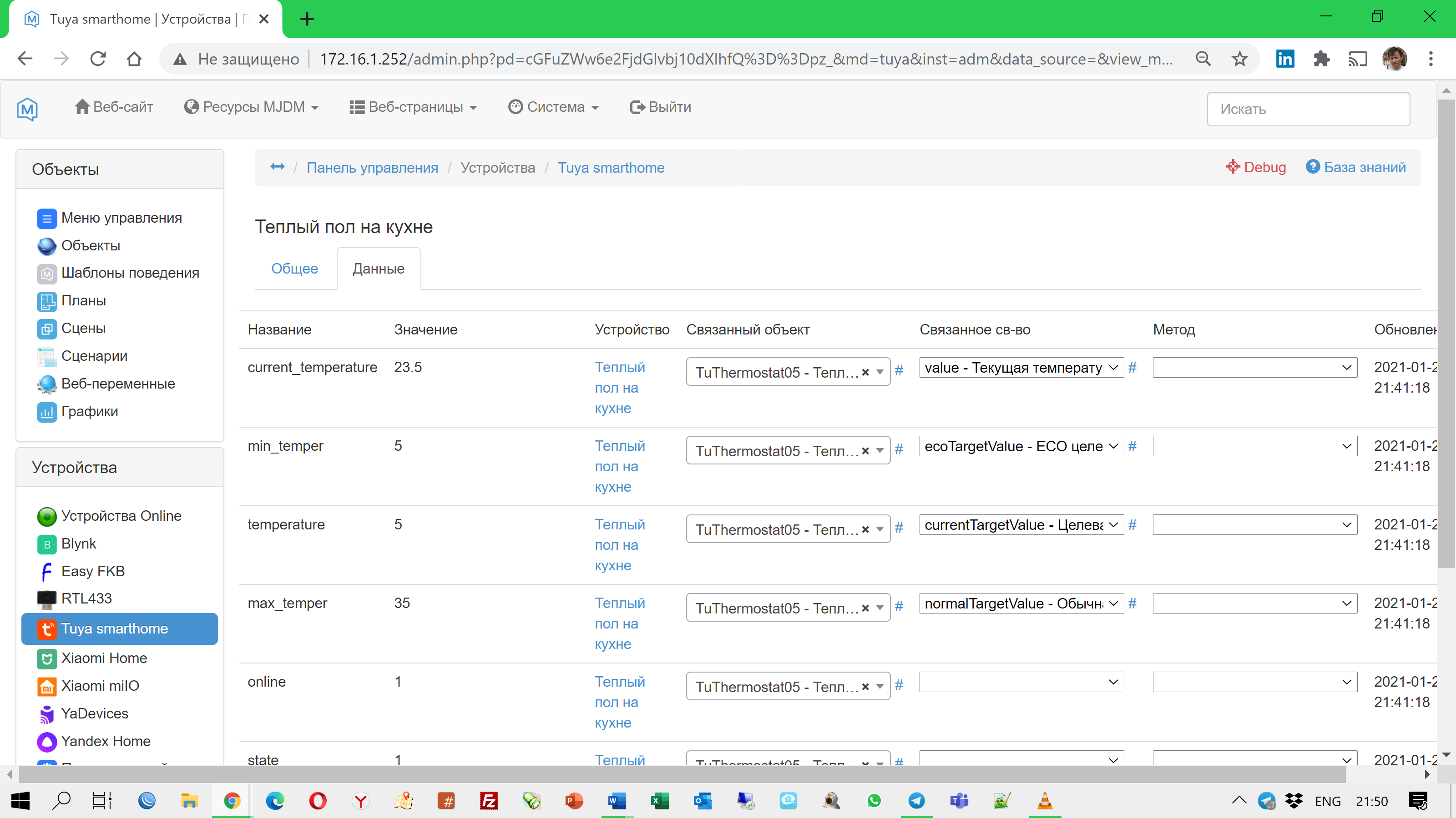

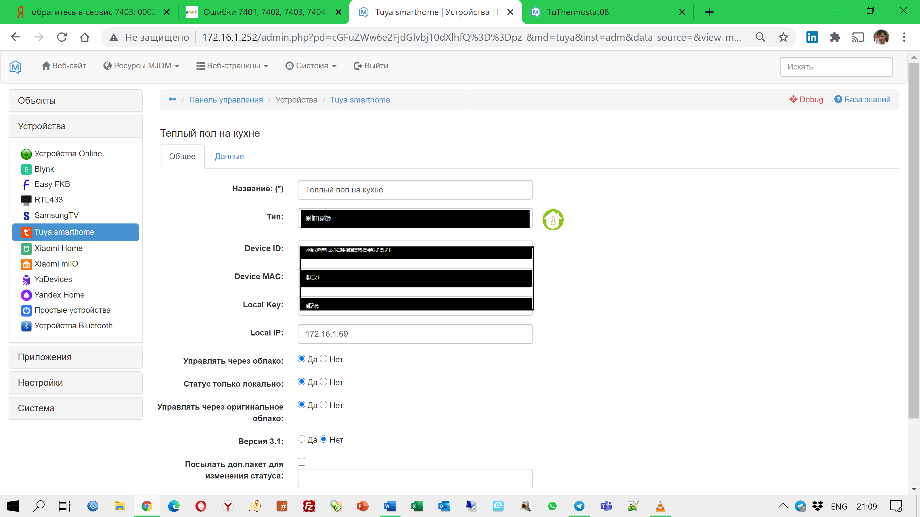

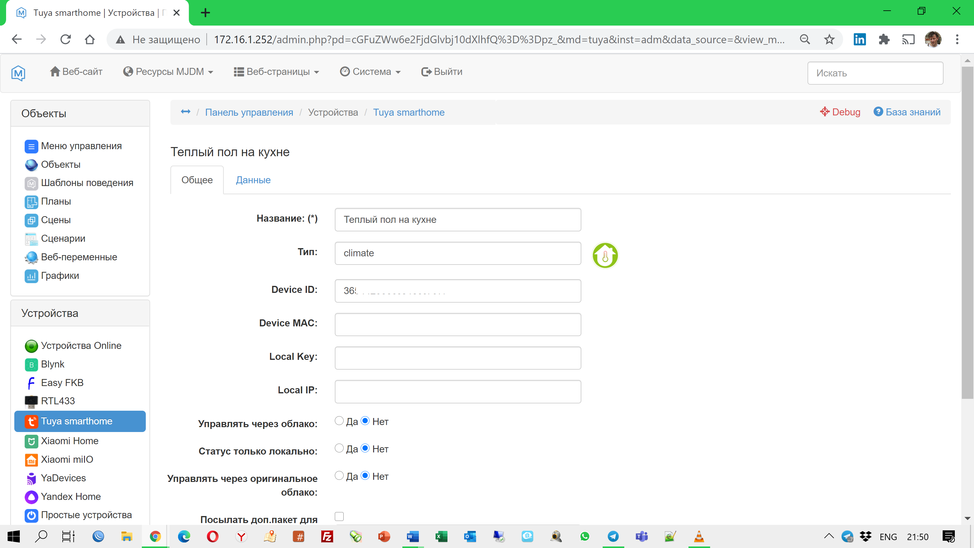

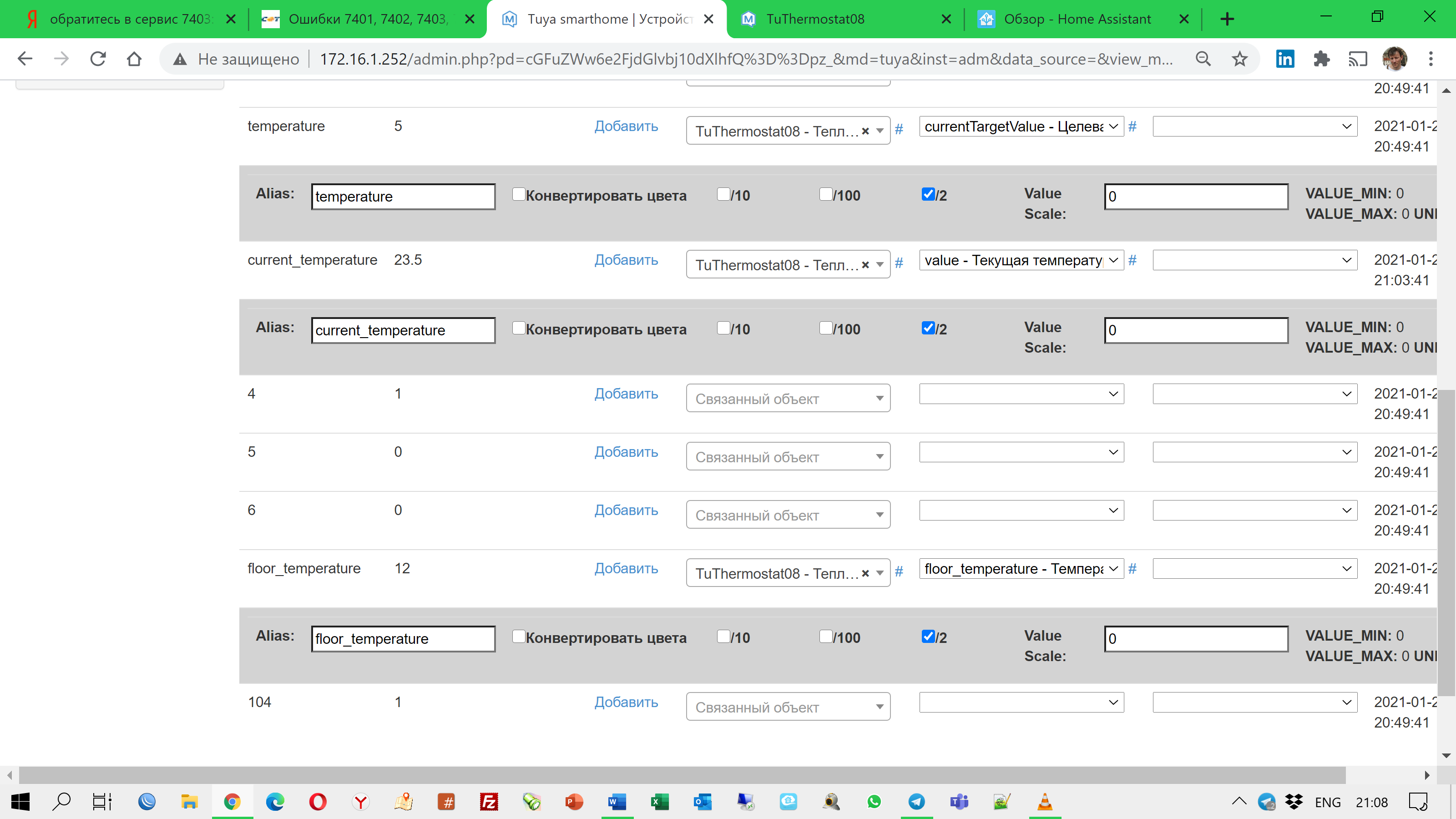

Screenshot 2021-01-25 11.29.44.pngScreenshot 2021-01-24 21.50.30.pngScreenshot 2021-01-24 21.50.18.pngScreenshot 2021-01-24 21.50.08.pngScreenshot 2021-01-24 21.10.20.pngScreenshot 2021-01-24 21.09.51.pngScreenshot 2021-01-24 21.08.57.pngScreenshot 2021-01-24 21.08.16.png
С оригинальным облаком модуль работает только если выбрана Туя, Smart Life пока не поддерживается... При работе с оригинальным облаком доступны всё тоже самое, что и при работе локально.
После вчерашнего обновления появилась галочка - работать ли с облаком HA. Если её поставить, то всё будет работать точно так же, как работало до этого, так как все метрики которые сейчас есть у термостата в модуле, это метрики из облака HA
Alexander Znamensky
Сообщения: 160
Fandeymon, спасибо за ответ!
Хотел уточнить: метрика температуры пола доступна, как я понял только локально. Мне эта метрика очень полезна в автоматизации.
Но в этом случае у меня не получается передавать в термостат целевую температуру.
Поэтому вынужден использовать температуру со встроенного термодатчика термостата (через облако) и менять целевую температуру через облако.
Как я понимаю, даже, если перейти на приложение Tuya или на НА метрика температуры пола не появится?

Alexander Znamensky писал(а): Пн янв 25, 2021 3:03 pm Хотел уточнить: метрика температуры пола доступна, как я понял только локально. Мне эта метрика очень полезна в автоматизации.
В оригинальном облаке есть все метрики, которые есть при локальном считывании, в том числе и температура.

В таком случае, у меня только один вариант - переходить на приложение Tuya?
Сообщения: 1576
Re: [Модуль] Tuya
Сообщение fandaymon »
Обновил модуль - возможно сейчас будет работать и с оригинальным облаком smartlife

fandaymon писал(а): Пн янв 25, 2021 3:23 pm Обновил модуль - возможно сейчас будет работать и с оригинальным облаком smartlife
К сожалению, обновление результата не дало. Попробую установить приложение Tuya и перепривязать устройства.
VAD07
Сообщения: 155
Откуда: Киров
Re: [Модуль] Tuya
Сообщение VAD07 »
Свойство чего? ПУ?
Так лучше будет...Изображение

Alexander Znamensky писал(а): Пн янв 25, 2021 4:30 pm
После обновления надо зайти в настройки и сохранить их. (галочка Использовать оригинальное облако должна стоять). У устройства поставить Статус только локально - нет. По идее должны подятнуться метрики с другими названиями, к ним надо будет привязать свои свойства, чтобы всё работало
