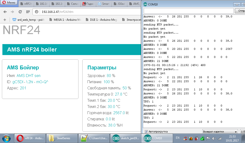

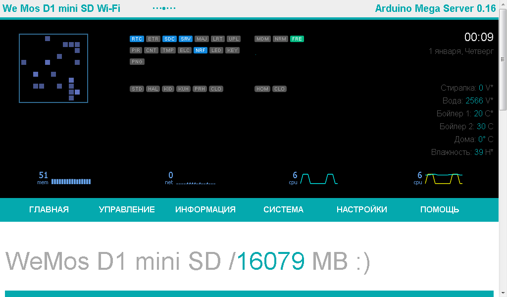

Пришла очередная партия WeMos_D1_mini. Решил проверить работу с SD картой. С 8 Гигабайт и АМС_014 для Дуи был прикол - карта виделась как 3.7 гига, а после форматирования в NTFS и обратно Fat32 вообще пропала ))) . Комп видит её нормально до сих пор. Как видно с 16 гектарами проблем нет.
По поводу сенсоров. Как видно ошибок нет , значит проблема не в библиотеке, а в кривых руках (хотя код вроде не менял, только добавил DHT).
На фирменной плате разъем USB сильно помят, но плата целая и работает. Такое ощущение,что запаяли мятым. Фотика нет, но за 7 баксов......((((
Хотя вру - есть непонятки. Уходит запрос параметра , например расход воды 21 . приходит ответ 22 с числом . И подтверждение ANSWER: 21 DONE . А когда ANSWER: 0 DONE , вот тогда идет 3 запроса и ERROR соответственно.
