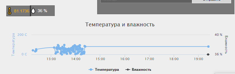

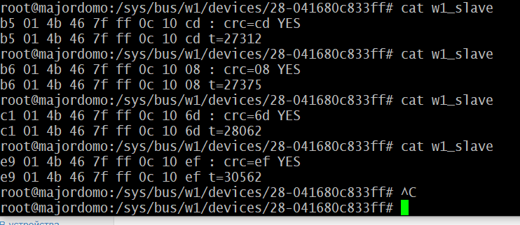

Кривые показания DS18S20 через модуль 1-Wire
Сообщение Jeka »
Здравствуйте! Помогите разобраться с показаниями датчика. Подключен к GPIO RPi. В консоли по SSH выдает нормальные показания, а в модуле какую то ерунду. Может кто сталкивался с таким?

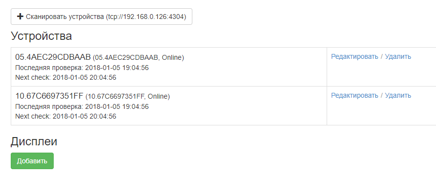

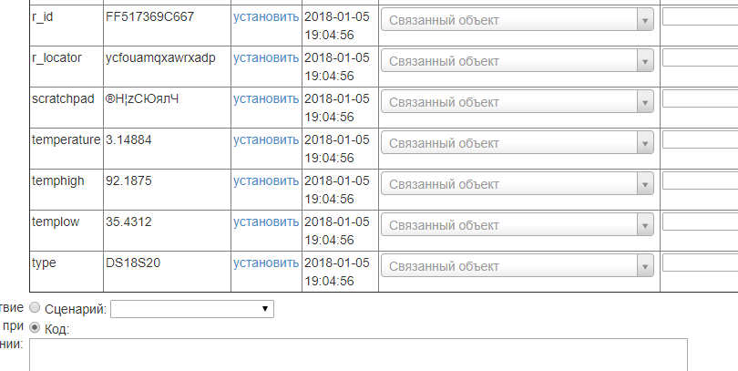

Jeka писал(а):Здравствуйте! Помогите разобраться с показаниями датчика. Подключен к GPIO RPi. В консоли по SSH выдает нормальные показания, а в модуле какую то ерунду. Может кто сталкивался с таким?
Так у Вас его в системе и нету судя по скринам, должно быть устройство начиная с 28...
Это скрин устройств созданных owfs, типа виртуальные 2 датчика
В owfs.conf добавили что датчики к gpio подключены?
