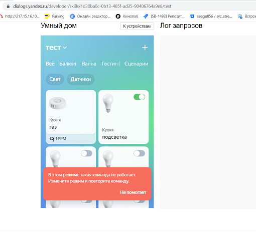

Доброго времени, модуль просто перестал работать(
Алиса начала говорить что в текущим режиме это невозможно

Получил такой ответ от поддержки Яндекса
Проверьте, пожалуйста, работу вашего навыка. Навык отвечает на запросы следующим образом
"request_id": "841bd8a0-da99-4644-9063-4cdf2bcea416",
"payload": {
"devices": [
"id": "2",
"capabilities": [
"type": "devices.capabilities.on_off",
"state": {
"instance": "on",
"action_result": {
"status": "ERROR",
"error_code": "NOT_SUPPORTED_IN_CURRENT_MODE",
"error_message": "The device is not controlled in this mode. The module is in read-only mode."
Подскажите пожалуйста, что за режим для чтения?

shil писал(а): Чт окт 20, 2022 6:52 pm Получил такой ответ от поддержки Яндекса
"payload": {
"devices": [
"id": "2",
"capabilities": [
"state": {
"instance": "on",
"action_result": {
"status": "ERROR",
Автономный режим в настройках вашего модуля, судя по коду
