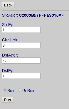

Через SLS удалось забиндить крутилку из Икеи на управление лампочками (Икея и Trust).
На пульте в вэб интерфейсе sls нажимаете bind и прописываете endpoint устройств (реле, лампочки, димеры). Пример на скрине
