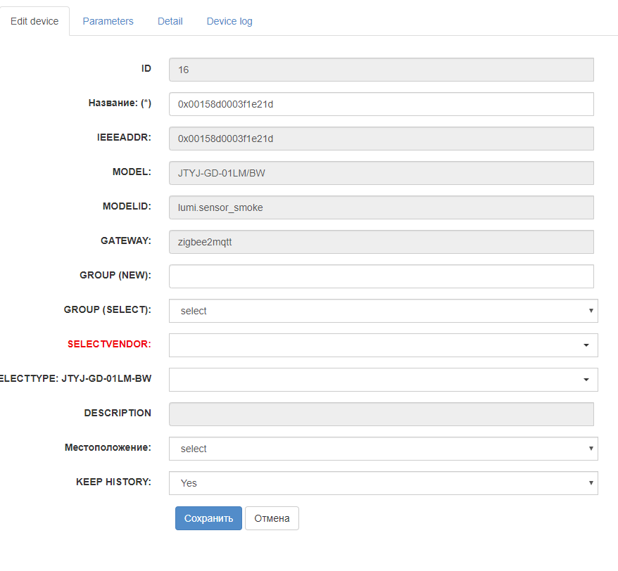

При попытке редактирования девайса слетает выбор его типа. Ставлю то, что даётся - со слешом - всё криво, нет картинки и т.п. Даже в списке выбора типа напротив этих двух типов нет картинки - что логично, в URL картинки не может быть слеша. Меняю в базе ручками на "-" - всё показывается правильно, если снова не редактировать.
Должен быть -, а не /
Voyager
Сообщения: 36
Зарегистрирован: Чт май 26, 2016 4:57 pm
Сообщение Voyager »
Хотя представляется он со слешом, да:
zigbee2mqtt:info 2019-12-28 22:43:08: MQTT publish: topic 'zigbee2mqtt/bridge/log', payload '{"type":"pairing","message":"interview_successful","meta":{"friendly_name":"0x00158d0003f1e21d","model":"JTYJ-GD-01LM/BW","vendor":"Xiaomi","description":"MiJia Honeywell smoke detector","supported":true}}'
Но при попытке редактирования свежедобавленного девайса поля "производитель" и "тип устройства" пусты:

Обратите внимание, что модуль уже подменил сам слеш на минус

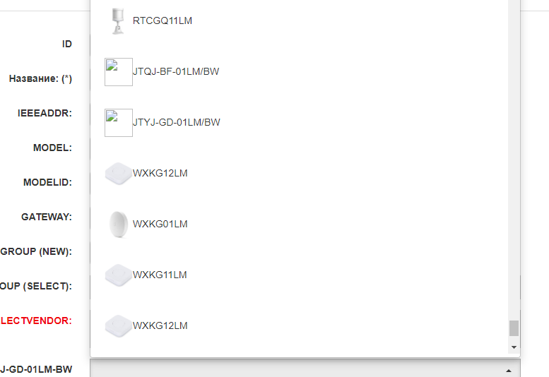

Пытаемся выбрать тип вручную:
2019-12-28 22.45.15.png (29.88 КБ) 4715 просмотров
Картинок нет, т.к. тип записан со слешом, но для картинки надо минус.

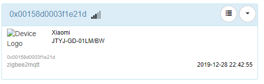

Ладно, выбрали со слешом. У девайса нет картинки:
2019-12-28 22.45.45.png (9.81 КБ) 4715 просмотров

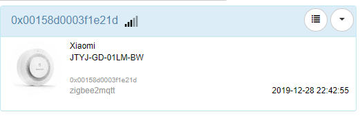

Меняем в базе в zigbee2mqtt_devices в поле SELECTTYPE слеш на минус - картинка снова есть:
