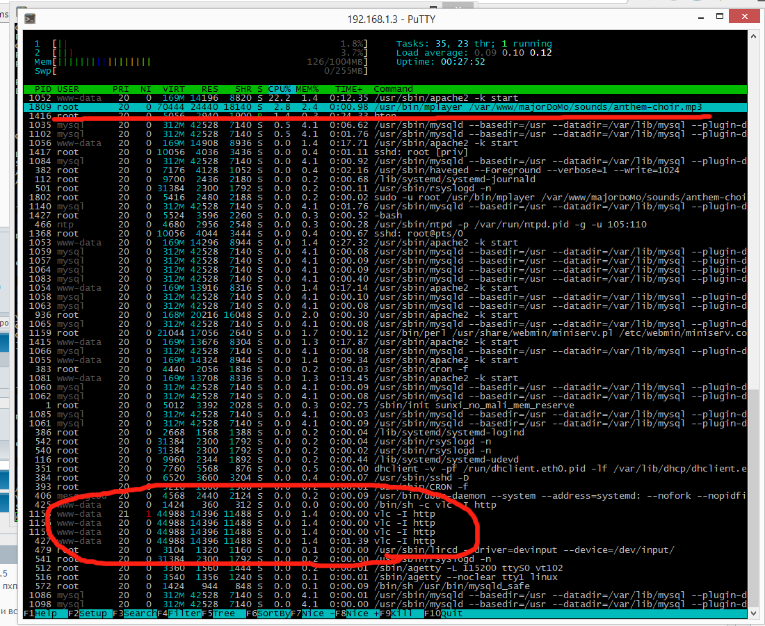

Привет. есть кубик Cubieboard2 и ос Debian 3.9 jessie 4.0.5
Установка MDM 0.8.0b по мануалу, а точнее апач, мускул пхпадмин и т.д а вот MDM взял тут http://majordomo.smartliving.ru/forum/v ... 647#p18647
Вроде как бэ работает кроме некоторых пунктов
1) не перезапускается основной цикл, работает минут 15 и все. приходится запускать с консоли. уже и в крон прописывал и скриптом - ноль эмоций.
и 2) не работают звуки...совсем...даже когда запускаю
sudo -u www-data /usr/bin/mplayer /var/www/cached/voice/имяфайла.mp3
показывает что проигрывается файл а звука неть...
с vlc ещё не разобрался но по адресу http://192.168.1.3:8080/ есть окно
Password for Web interface has not been set.
Please use --http-password, or set a password in
Preferences > All > Main interfaces > Lua > Lua HTTP > Password.
подскажите, что есть где )))
Cubieboard2 + ARMBIAN 5.25 stable Ubuntu 16.04.2 LTS 4.9.12-sunxi

делал. звуковой файл запускается и показывает что проигрывается,
root@cubieboard2:~# sudo -u www-data /usr/bin/mplayer /var/www/m…SPOILER_SHOW

msh555 писал(а): Про циклы: попробуйте ОБА варианта, лучше одновременно
Запуск основного цикла добавляем в Cron, для пользователя majordomo (заменить на своего, под которым запущена система)
crontab -e -u majordomo
Или для ROOT
sudo nano /etc/crontab -e
добавляем строки
@reboot /usr/bin/php /var/www/cycle.php
сохраняем, перезапускаем апач
Закрутилось! =)
в crontab -e -u root
прописал
@reboot /usr/bin/php /var/www/majorDoMo/cycle.php
и заодно
@reboot vlc -I http
Циклы не падают
msh555 писал(а): про vlc. это делалось?
Автозапуск
crontab -e -u majordomo_Юзер
в конец:
@reboot vlc -I http
это вроде запускается под www-data
Да, и ещё, если проиграть из Панель управления > Звуковые файлы dingdong то он проигрывается...
а вот медиа не хочет и алиса...
програмно получается проигрывается, как будто блин драйверов каких то нет :cry:

ну вот у вас в логе mplayer'а написано же что: confmisc.c:768:(parse_card) cannot find card '0'
Т.е. кубик не находит акдиокарту. у меня была примерно та же проблема, я на каком-то из форумов по кубику находил решение проблемы. но к сожалению не записал. Вроде ка нужно было модуль аудио карты подгрузить и с микшером что-то сделать.

Вообщем снес нафиг этот jessie 4.0.5, поставил в nand обычный дебиан...
карочи заболтала алиса :) и циклы работают.
ну и с vlc разобрался,
Спасибо
