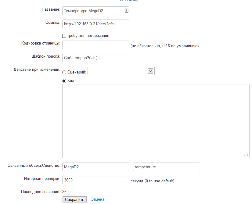

Как вариант, через web переменные.
Но у меня он, почему-то, показывает на 2-3 градуса меньше реальной температуры.

Хочу "прикрутить" его к системе, пусть показывает температуру в щитке,
но не смог нарыть на сайте автора информацию, как интегрировать его в MjD.
vova5049 писал(а):Как вариант, через web переменные.
Вижу мало смысла в этом для себя но тоже сделал :)
