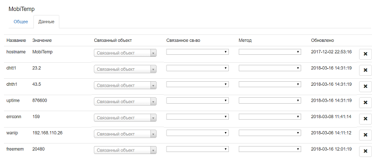

Так вот мне и надо формат той строчки, которую потом парсит модуль на объекты и свойства.
В каком виде модулю приходят данные??

PAV писал(а):Я хочу, чтобы мой модуль ESP8266 с моей прошивкой отправлял данные на MJD, как будто он прошит прошивкой wifi-iot. Например оптправлял температуру, влажность, освещение, датчик газа.
Дак там обычный get-запрос вида
/objects/?script=espdata&idesp=ESP8266000fc806&hostname=ESP000FC806&pmv=235.1&pmc=0.75&pmw=94&pmwh=1748098&uptime=15431220&errconn=644&freemem=37616&vdd=2973&rssi=-53
Варианты наименований передаваемых метрик расписаны на сайте wifi-iot https://wifi-iot.com/p/wiki/24/ru/
