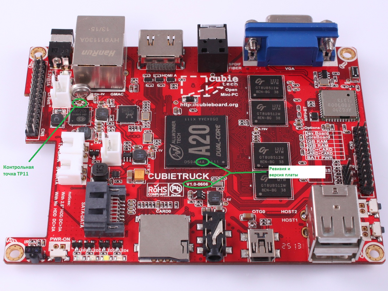

Да, конечно, можно и с картинкой. )) Измерить нужно между "землей" и контрольной точкой ТР11 (она с подписью 3V). А также на самой батарейке для полноты картины.

Фото моего девайса.
К сожалению фото чипа не получится сделать - не хочу отрывать радиатор - мало ли что.
Но у меня почему то в памяти отложилось (что то искал в инете и сравнивал), что на конце вместо одной из букв "А" - символ "В"...
В отключенном состоянии на точке ТР11 показывает примерно 2,8В и потихоньку уменьшается - буквально по 0,001В.
У меня как я уже писал по адресу 0х35 стоит 0хА2
При этом на включенном CT (выждав минут 10) напряжение около 2,9В
Установил значение 0х22 - начало падать - до 2,72 дождался...
Установил 0х82 - начало расти - до 3,087В затем опять убывать.
Т.е. я наблюдал обычный подзаряд акб - напряжение то растет то убывает...
Пока оставил 0х82 - как советуют тут.

electric, спасибо за измерения. Судя по всему на моем экземпляре СТ на лицо аппаратная проблема - либо с разводкой на плате (нет контакта), либо батарейка приказала долго жить.
Выяснил, что 0хА2 по адресу 0х35 записывает Андроид, а 0х22 Линаро. У меня как раз в NAND Линаро было записан.
Вообщем, завязываю я бороться со встроенными часами. :) Попробую подцепить внешний модуль на ds1307 (придется правда ядро пересобирать, т.к. в текущем не включена поддержка ds1307). Да и все-равно в планах Li-ion аккумулятор к кубики подключить. С ним наличие RTC не так уж критично.
