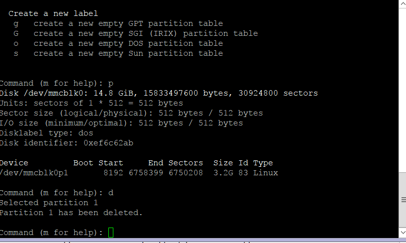

vrnunya писал(а): Способ тот же самый. Просто описан нормальным языком и без "воды" только по делу) Мне, как новичку всё было сразу понятно. (не понятно, зачем каждый раз проверять создание или удаление партиции)
Если интересно http://forum.adsbradar.ru/f25/rasshirya ... arty-1408/
По твоей инструкции дохожу до пункта с удалением 2 раздела... а его у меня и нет. Только один. Что за нафиг?
Там для образа как диетпи, на армбиан последнем boot не отдельным разделом, по этому делаем по мануалу, но с коррекцией на то что первого раздела нет, сделаю мануал для последнего образа
Ну)) всё верно) у тебя же нет неразмеченного места) у тебя нулевой раздел - в досе - занимае все пространство - 14 ГБ.А система стоит на первом. Тебе можно в windows разметку нулевого раздела сделать. Оставшееся пространство оставитьнеразмеченным, а потом аналагичным способом расширить раздел mmcblk0p1

vrnunya писал(а): Ну)) всё верно) у тебя же нет неразмеченного места) у тебя нулевой раздел - в досе - занимае все пространство - 14 ГБ.А система стоит на первом. Тебе можно в windows разметку нулевого раздела сделать. Оставшееся пространство оставитьнеразмеченным, а потом аналагичным способом расширить раздел mmcblk0p1
Вот странные вы, продвинутый народ... Я даже не знаю, кто такая Дося.
Шучу. Но таким, как я, нужен прямо пошаговый мануал. Желательно с картинками. Ну как в обсуждаемой инструкции. А то мы все к чертям запорем.
Подожду мануала от immortal.
