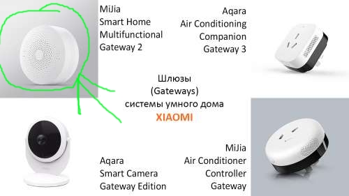

А как правильно по маркировке искать? И второй вопрос , 1..3 версии между собой совместимы?
yurat2008 писал(а):А как правильно по маркировке искать? И второй вопрос , 1..3 версии между собой совместимы?
Брать только такой
Сообщения: 1576
Сообщение fandaymon »
Да, сорри - именно 2й
