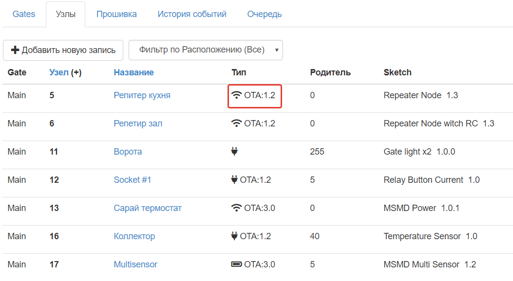

Ivan
Сообщения: 1474
Re: [Модуль] MySensors (mysensor)
Сообщение Ivan »
Обновление модуля
- Ускоренна прошивка
- Добавлен индикатор "Репитер"
