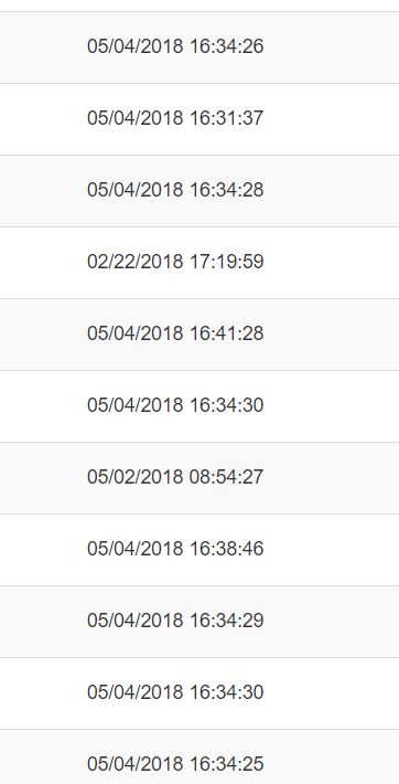

Sapizdullin
Kris123t писал(а): Ср май 09, 2018 8:30 am
Sapizdullin писал(а): Ср май 09, 2018 7:26 am Добавилась еще одна кака. Не знаю как лечить. ESP8266 данные отправляет, но модуль Wi-Fi IOT перестал их обрабатывать. Напрочь. С 4-го мая.
ты как управляешь модулями WiFi-IoT ?
я просто через get запросы:
getURLBackground("http://192.168.2.141/gpio?st=1&pin=16",0);
getURLBackground('http://192.168.2.141/valdes?int=2&set=1',0);
getURLBackground("http://192.168.2.136/pwm?ch=0&set=0",0);
Через MQTT. Там все работает, а вот через esp8266_wifiot закончилась работа 4-го мая...

Sapizdullin
И все больше начинает раздражать "Загружаются данные... Нажмите здесь, если процесс загрузки занимает слишком много времени.". С каждым обновлением все больше времени на эту погань...
И что все-таки делать с модулем esp? Он во первых сам перестал запускаться - посмотрел последний запуск 4 мая. А при запуске вручную толку от него никакого... В чем дело-то?

Дополню пост про ESP. Видимо причина в этой ошибке как я понимаю. Кто силен в PHP?
PHP Deprecated:  Methods with the same name as their class will not be constructors in a future version of PHP; esp8266_wifiot has a deprecated constructor in /var/www/html/modules/esp8266_wifiot/esp8266_wifiot.class.php on line 11
PHP Fatal error:  Class 'module' not found in /var/www/html/modules/esp8266_wifiot/esp8266_wifiot.class.php on line 11
