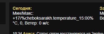

Всем привет.
Ну я опять по автоматическому созданию объектов и свойств.
С если в свойстве cheboksarakh.temperature_15:00, стоит в конце время 15:00 то не отображаются данные.
Если в свойстве указать не : то все отлично отображается, например так cheboksarakh.temperature_15_00
Как-то так. По ходу : как-то сбивает с толку и код не работает.
В остальном у меня все работает.
Без _15:00, показывает.
Скриншот 24-07-2021 155732.jpg (6.37 КБ) 5509 просмотров
Не отображает свойство с именем cheboksarakh.temperature_15:00
Скриншот 24-07-2021 155608.jpg (10.3 КБ) 5509 просмотров

AndreyAA писал(а): Сб июл 24, 2021 4:09 pm Всем привет.
Спасибо, поправлю. Нам важны ваши отзывы :)
