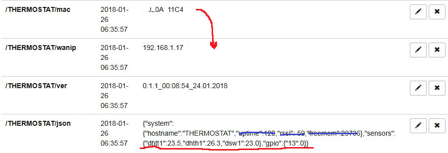

Поясните как регулировать (менять установки) на термостате. Прошил WiFi-Iot Thermostat. Теперь с этого термостата на МД MQTT раздел валится такая информация
которая считаю излишняя, одной строки хватает, но редактировать нет возможности, так уж автору нравится.

В конструкторе прошивки сними галочку MQTT JSON, тогда все метрики будут приходить отдельно, не одной строкой, и каждую метрику можно будет привязать к отдельным свойствам объекта. Управлять реле можно будет просто записью 0 или 1 в связанное свойство.

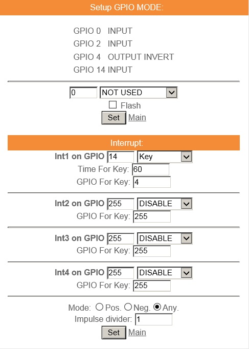

Подскажите, как привязать физический выключатель к реле ? Есть физический выключатель без фиксации, есть реле, включающее освещение. Со сцены реле управляется, выключателем тоже, но при включении физическим выключателем освещение на сцене визуально остаётся выключенным. Прошивка wifi-iot:

СПС за подсказку. Привязал к изменению свойства "status" физического выключателя такой метод:
$status = getGlobal('Wemos1.status');
if ($status2 == 1) {
setGlobal('Wemos1.status', '0');
setGlobal('Wemos1.status', '1');
Вроде работает без всяких дополнительных свойств.
