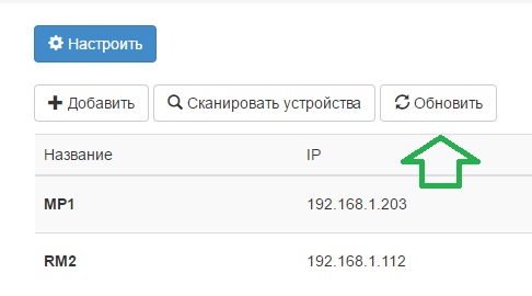

Одно из самых незначительных, но, наверное самое ожидаемое - кнопка "Обновить" =D...
Данные со всех устройств теперь можно обновить по кнопке, не залазя в скрипты...мелочь, а приятно, как говорится))

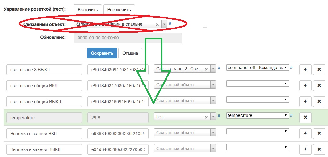

Теперь к более крупным нововведениям...как показало время - новички плохо ориентируются в объектах системы, и никто не понимал что за выбранный объект у устройства, и что за свойства у него, куда данные прилетают...так что у устройств теперь вообще нет выбранного объекта...данные прилетают на вкладку данные (что, наверное, логично), подсвечиваются зеленым цветом (чтобы выделялись, к примеру, среди обычных команд)...для RM к примеру это выглядит так:
Данные прилетают в любом случае (даже если не выбран объект/свойство)...чтобы они передались объектам - надо, соответственно, выбрать связанный объект и свойство, куда будет передаваться выбранный параметр. (да, для каждого параметра...для А1, к примеру 8 раз выбрать объект, и 8 раз выбирать свойства...я пытался этого избежать, и неоднократно писал об этом, но видимо всё же так понятнее и нагляднее...) Кстати для А1 русифицировал наконец прилетающие "Слова" об освещенности, качестве воздуха и шуме.

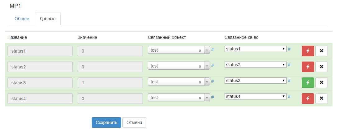

Для всех розеток прилетает свойство status точно так же (для МР1 их соответственно 4)...с кнопкой "test" че то незадалось (это как раз одна из вышеупомянутых недоработок) ...задумывалась она для статуса, и проверки розетки...окрашивается в зеленый, если розетка включена, в красный - если выключена. Да, это по сути дублирует 1/0 в поле "Значение"...но я решил что так нагляднее)) Кнопка должна была работать даже без выбранного свойства, по принципу "переключение" (включать если выключено, выключать, если включено)...но сейчас она почему-то 2 раза перещелкивает состояние (то есть включает, и сразу выключает...ну для проверки связи сойдет))) если кто найдет почему 2 раза отрабатывает - будет шикарно...я не смог найти...Соответственно чтобы интегрировать устройства в систему - надо просто выбрать нужные свойства у объектов...тогда статус будет прилетать туда, а переключение осуществлятся изменением этого же свойства (1/0). Это уже отрабатывает отлично. Пример, как это смотрится для MP1...для розеток соответственно будет только 1 строка, но принцип тот же.

Добавляете А1, тыкаете кнопку обновить. Заходите в редактирование устройства и на вкладку данные - все показания должны туда прилетать (для РМ2 температура там же...даже скрин привел)...там же можно выбрать объекты/свойства, куда показания дальше будут передаваться...
