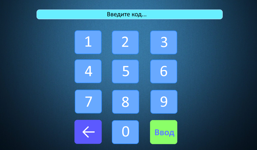

Всем доброго времени суток.
Ребята подскажите, реально ли организовать что-то подобное в сцене:
Например нажали кнопку "Поставить на охрану", в переменную SecurityStat добавилось 1, кнопка изменилась на "Снять с охраны", далее при нажатии на кнопку "Снять с охраны" переброс на сцену с вводом кода, в сцене input и кнопки, то есть жмякая по кнопкам в инпут вводятся цифры (нажатие на стрелку стирает). При нажатии "Ввод" проверяется введенный код, и если он совпадает то переменная SecurityStat меняется на 0, и собственно кнопка на главной странице "Снять с охраны", меняется на "Поставить на охрану".
Надеюсь мысль моя понятна, возможно ли это сделать?

Как вариант юзать уже какие-то готовые кейбоарды:
Virtual Keyboard
JavaScript Virtual Keyboard
Ну или рисовать сцену со своей клавиатурой.
P.S. И да... Реально
Virtual Keyboard
- nick7zmail
- Сообщения: 7573
Re: Дизайн сцен 2
Идея понятна, сделать вполне реально. С javascript мороки много. Можно на "родных" элементах сцены построить.silteco писал(а): Надеюсь мысль моя понятна, возможно ли это сделать?
Если не хотите делать сами - могу заняться. Оформлю всё в лучшем виде, как говорится))

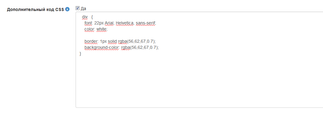

Добрый вечер. Заморочился над своим стилем, у меня вопрос касательно CSS внутри элемента. я хочу надпись сделать на синим фоне думал применить CSS стиль внутри элемента, но у меня он в итоге заливает все окно. Что я делаю не так ? Там где сейчас темный фон у одной из надписей должен быть синий фон.
- Снимок.PNG (54.1 КБ) 8128 просмотров
- Снимок2.PNG (9.75 КБ) 8128 просмотров
Re: Дизайн сцен 2
Просто background без color попробуйте
