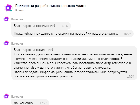

ozels писал(а): Ср янв 20, 2021 11:17 pm Не могу справится с ползунком на каналах), делаю сценарий в действиях выбираю тв/каналы и там ползунок выбора номеров каналов вот 4 канал ни как не могу поймать), с 1ого сразу на 5тый зараза прыгает, я понимаю ползунок красиво, но лучше бы окошко в котором можно циферки каналов печатать.
Это не функционал модуля, это по части самого Яндекса. Все пожелания в их тех. поддержку.
ozels писал(а): Ср янв 20, 2021 11:17 pm после выполнения сценария не много раздражает "Окей, поехали", лучше не большой мелодичный звук или просто "Окей".
Это аналогично - в тех.поддержку Яндекса.
Здравствуйте, написал я в тех.поддержку вот их ответ:
Подскажите пожалуйста где исправить retrievable в значение false?

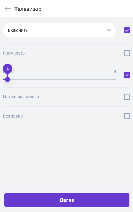

ozels писал(а): Пт янв 29, 2021 12:38 am Здравствуйте, написал я в тех.поддержку вот их ответ:
Покажите скриншот настроек устройства в модуле. Какие умения вы ему указали? Какой диапазон каналов задан у умения channel?
У меня диапазон от 1 до 120. И в сценариях вполне легко слайдером выбирается любой номер.
канал тв в сценарии.png (8.88 КБ) 4665 просмотров
Если принципиально хочется сменить retrievable, то делается это в исходниках модуля.
Файл modules/yandexhome/structure.inc.php
В секцию channel после строки
'capability' => 'range',
добавить строку
'retrievable' => false,
