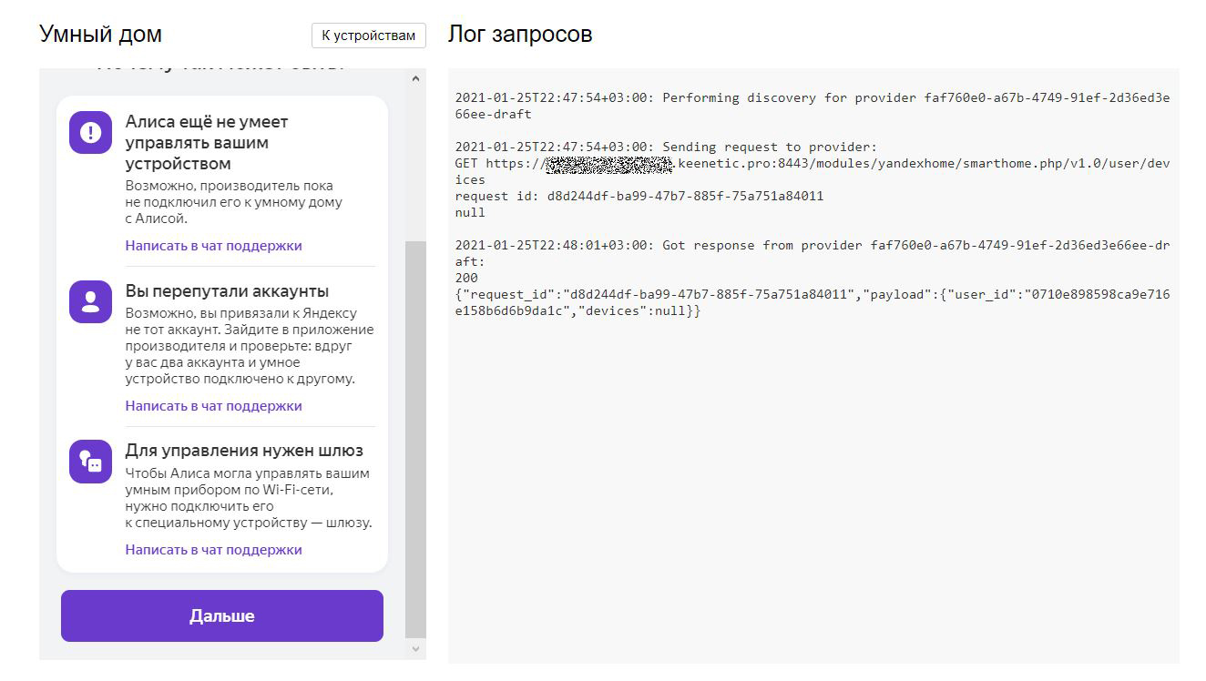

UPD: Попробовал с компа настроить, сменив домен на комп, там другая ошибка выходит.
Список не появился. Тут тоже не понятно почему? Колонка яндекс мини в устройствах добавлена. Чего не так? Яндекс аккаунт 1.

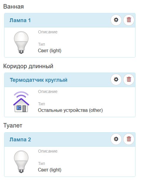

А вы в модуль то вообще что то добавляли? Там хоть 1 девайс у вас заведён? Можно скрин модуля увидеть?
Карл Маркс
Сообщения: 70
Зарегистрирован: Ср апр 24, 2019 5:10 pm
Сообщение Карл Маркс »
nick7zmail писал(а): Вт янв 26, 2021 12:29 am А вы в модуль то вообще что то добавляли? Там хоть 1 девайс у вас заведён? Можно скрин модуля увидеть?
Оказывается туда не только добавлять надо, но и настраивать. В Виндовс настроил, и появились. В малинке что то не прокатывает.
