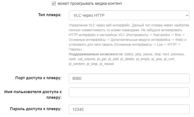

Настройки обычные
Я так понял,не работает из-за несовместимости файловых систем. Необходимости в этом терминале собственно нет, чистое любопытство и самообразование.

В VLC сервера (Raspberry) п.лист вот такой:
В VLC под Win :
весь винт перевернул, так логфайл и не нашел.
