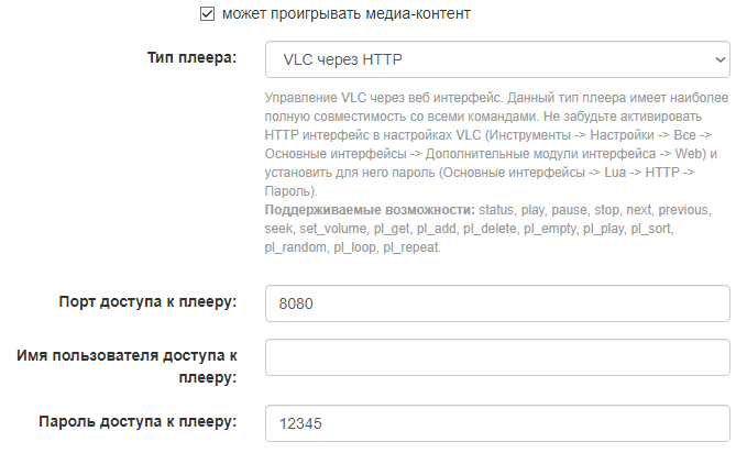

что за терминал под ВИн.....??? Кинь настройки ... скрин....

Настройки обычные
Я так понял,не работает из-за несовместимости файловых систем. Необходимости в этом терминале собственно нет, чистое любопытство и самообразование.
