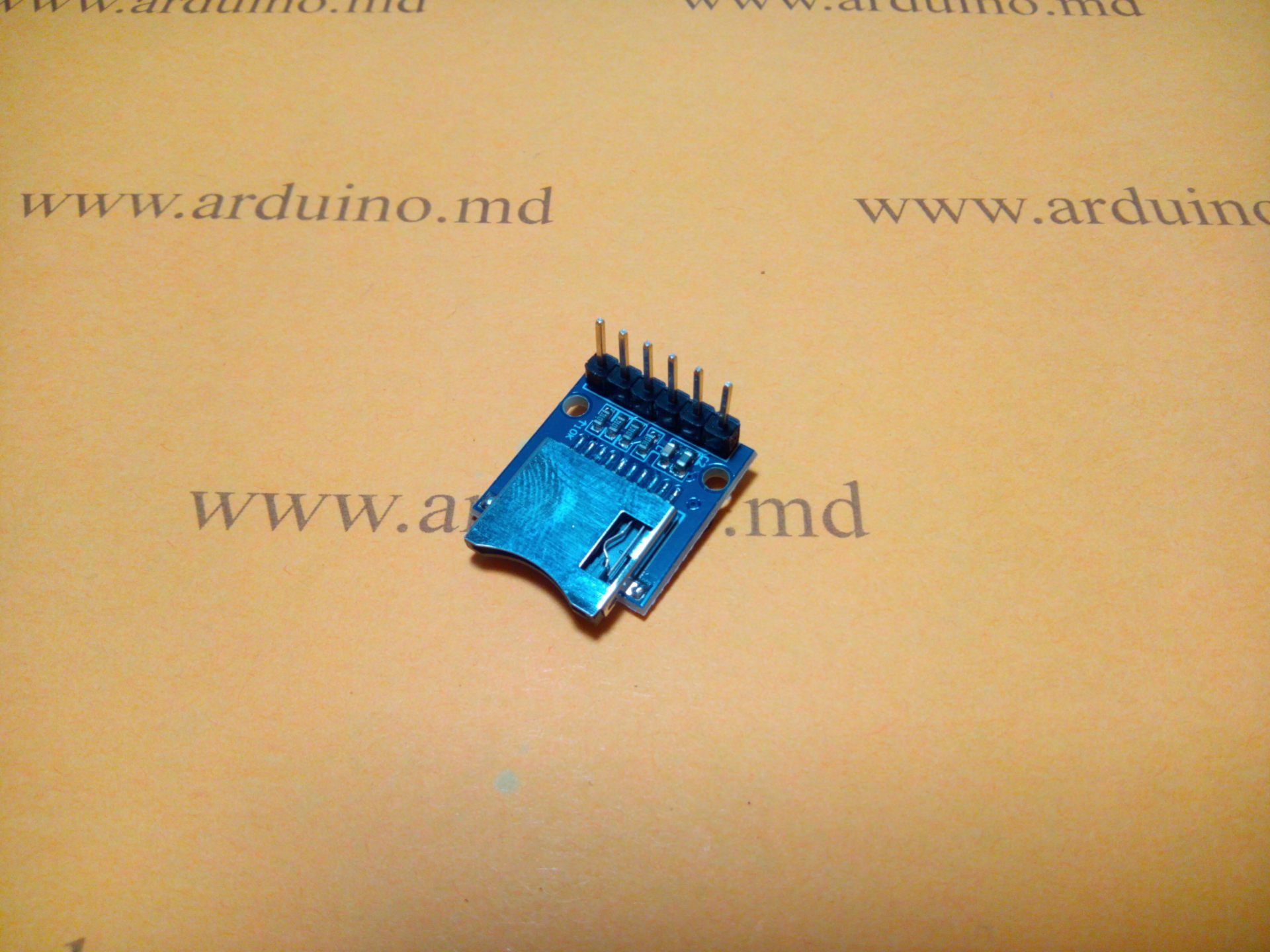

( Мысли вслух) Продолжаю изучать возможность ESP8266 работать с множеством протоколов одновременно.На сегодняшний день удалось запустить I2C для LCD экрана,ISP для NRF24 и SD карты. 1Wire работает но пока не подключал датчики температуры. После удачного " прикручивания" SD карты по ISP протоколу основной упор сделал на совместную работу с NRF24. Скетч компилируется и заливается в Node_Mcu_V3 , но при одновременной работе происходит где то конфликт "интересов" , АМС запускается , появляется надпись АМС работает и уходит в перезагрузку. Если физически снять передатчик - то всё работает в штатном режиме.
Из всего многообразия выводов у ЕСП нам доступны только D0 - D9. D1-D2 это I2C. D3 и D8 конфигурация радио модуля ,D0 ( можно и другие) - CS карточки. D4 можно использовать для далласов. D5 -D7 - CLK ,MISO и MOSI. Пока не могу понять - конфликт на аппаратном или програмном уровне ( без модуля NRF все работает) . Собственно вопрос - какие еще есть варианты подключения SD карты ? Кто как реализовал подключение ?Я нашел такой простой переходник .
Теоретически проблема конфликта на шине понятна - надо разделять устройства по времени обращения к шине. А вот как реализовать конкретно в скетче - проблема(((. http://mk90.org/forum/viewtopic.php?f=4 ... rt=10#p268
- ISP переходник
- SD_rider.jpg (252.35 КБ) 8323 просмотра
