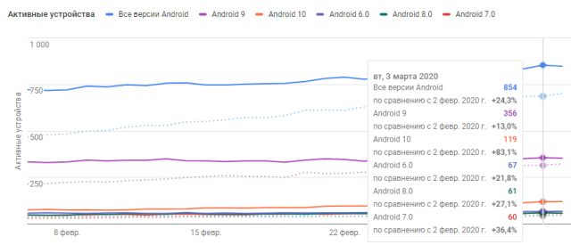

И столкнулся с очередной подставой. Оказывается, отследить начало и конец процесса Google TextToSpeech (генерация речи) можно только начиная с LOLLIPOP :?
...то есть, чем дальше в лес, тем все глубже API 19 идет нафиг... (в смысле Android 4.4). А учитывая разные прочие мои костыли, следует заметить, что по хорошему давно уже пора отказываться от поддержки всего что ниже Android 6.0 Marshmallow :(
Хотя, вот, согласно официальной статистике установок с Google Play - ниже 6.0 нету никого на данный момент:
