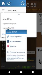

  • Поддержка нескольких серверов MDM с независимыми настройками.
    Причем это могут быть любые удобные вам закладки на любые страницы в интернете.

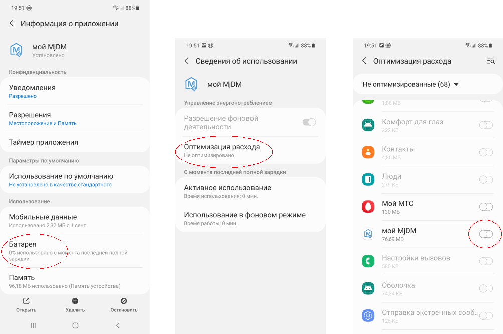

  • При свертывании оригинального приложения и повторном его открытии - оно сразу спрыгивает на Домашнюю страницу. Мне это не удобно.
    Конечно, если даже моё приложение свернуто очень-очень давно, то Андроид может сам решить, что страницу пора перерисовать, но во всяком случае не скидывается постоянно на Домашнюю.
    Чтобы это происходило ещё реже, лучше закрепить приложение в памяти и запретить "выталкивать" его при переполнении памяти.

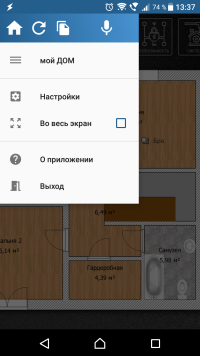

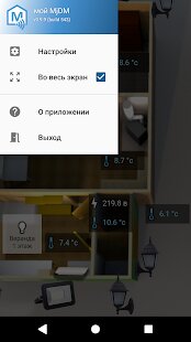

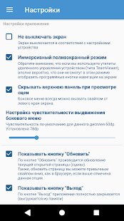

  • Также в оригинальном приложении были непонятки с режимом полного экрана. Можно было добиться, что приложение развернется на весь экран, а меню уже не вызвать никак... и единственный вариант оставался - свернуть его и "срубить".
    В новых релизах они придумали "плавающую кнопку +" (так называемый FOB button в Андроид). Идея неплоха, но не люблю когда что-то загораживает сцену, приходится отодвигать постоянно что-либо, чтобы нажать какой-то объект.
    Решил пока данную проблему боковым выдвижным меню.

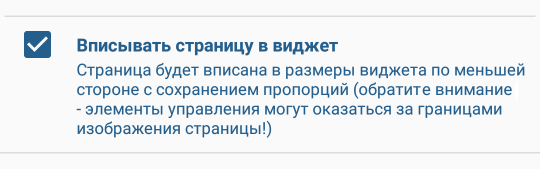

С code version 14 в Настройках виджета появилась опция:
Вписывать страницу в виджетSPOILER_SHOW
Думаю, из примера ниже все становится понятно. Теперь можно сохранять геометрию исходной страницы, а не растягивать ее на плоскость виджета. Удобно, красиво. Но следует учесть, что если площадь картинки маленькая, элементы управления могут "повиснуть" в воздухе.
Примеры вписывания картинки в виджеты разных размеровSPOILER_SHOW

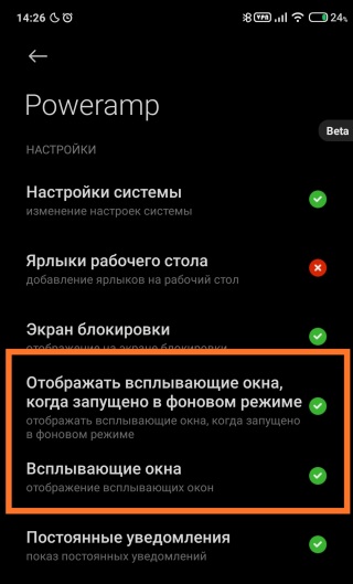

в Android, начиная с поколения 6.1 "Marshmallow" ввели необходимость дополнительного запроса разрешений у пользователя.
Текущая реализация WEB-виджетов требует разрешения "Разрешить отображать поверх" ("Allow display over other apps"). При размещении виджета данного типа у вас будет запрошено это разрешение.
Если вдруг в процессе работы на устройстве по каким-то причинам для вас это окажется неприемлемым - вы всегда можете запретить данную функцию в Настройках приложения. Уже созданные виджеты отобразят предупреждение на эту тему.
Ну и также, в строке уведомлений вполне вероятно вам будет показываться значок, что служба myMjDM работает в фоновом режиме:

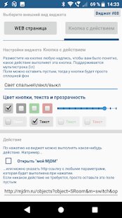

Виджеты типа "Кнопка с действием"SPOILER_SHOW
В этом случае вместо скриншота страницы будет размещена обычная кнопка с однородным фоном и надписью, которую вы задаете самостоятельно.
В тексте надписи поддерживается мультистрока (переносы кодом \n).
Также можно поиграться цветом шрифта, фоном и прозрачностью.
Виджеты данного типа не требуют никаких дополнительных системных разрешений в отличие от web-виджетов
Что касается выполнения действий по нажатию на виджет - тут все просто.
В настоящий момент виджет умеет -
- либо открывать программу myMjDM
- либо выполнять указанную ссылку (скрытно)
- либо ничего не делать вообще (если поле ссылки пустое)
В простейшем случае вы можете задать обработку какого-то действия через сервер MajorDomo.
Ну, например, выполнение метода switch для какого-либо объекта:
http://majordomo_адрес/objects?object=ИМЯОБЪЕКТА&op=m&m=switch
Включить свет, открыть ворота, выполнить какой-то сценарий, и т.п... - все это сюда отлично подходит.
О результате выполнения действия вы будете оповещены стандартным системным всплывающим сообщением (настраивается). Можно также в качестве отклика нажатия добавить воспроизведение звука или вибрацию.
Разумеется, тут тоже можно писать любые ссылки. Хоть http://google.ru . Просто, созерцать результат выполнения подобного "действия" будет весьма скучно... :) - виджет скрытно откроет google и потом уничтожит объект в памяти; по его мнению, все прошло великолепно и действие выполнено.

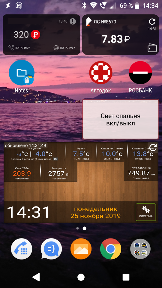

Таким, образом, например какая-то часть вашего рабочего стола с…SPOILER_SHOW
Таким, образом, например какая-то часть вашего рабочего стола с нужными вам виджетами может выглядеть как-то так...

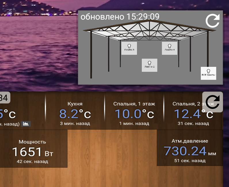

Я сделал себе виджет, по нажатию на который будет включаться свет под навесом.
Подъезжая вечером к воротам, мне удобно нажать на телефоне кнопку, чтобы зажегся свет и удобно было заехать без лишних манипуляций.
Да, безусловно, вы возразите, что можно включать свет кучей других способов. Например, отслеживая свое местоположение по GPS-трекеру, или распознавая образ и номер машины по видеокамере.
Все так, но в данном случае разберем как сделать интерактивную кнопку прямо на рабочем столе карманного гаджета.
  1. Создал сценку с подложкой (контейнером) 684 х 415. У меня это самый подходящий размер окна браузера, чтобы не появлялся белый фон по краям.
  2. Разместил внутри этого объекта нужные мне html-блоки. А именно 4 переключателя в виде лампочек и картинку самого навеса (для симпатичности)
    Сцена в админкеSPOILER_SHOW

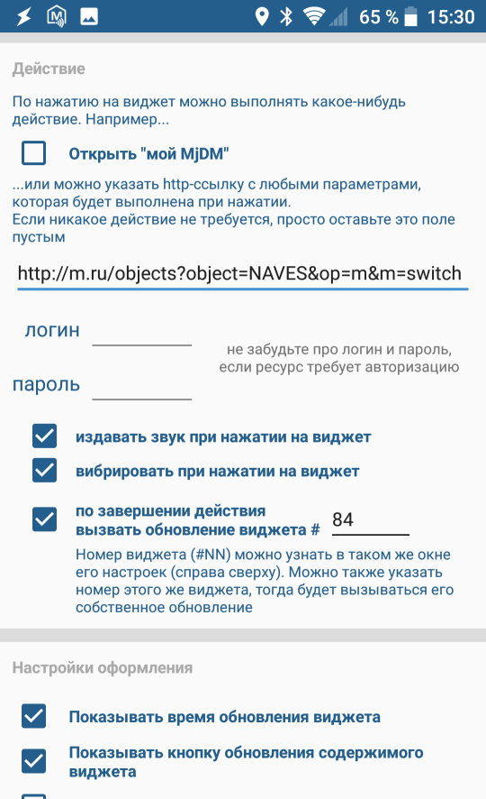

  3. Настроил виджет как WEB-виджет. Обозначил действие, которое по ссылке "кликает" основное свойство объекта, которое уже включает весь свет под навесом. И там же обозначил, что по выполнении действия мне надо обновлять этот же самый виджет (в моем случае #84)
    Настройки виджетаSPOILER_SHOW

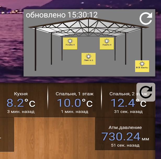

  4. Теперь при клике происходит вкл/выкл всего света под навесом :)
    КартинкаSPOILER_SHOW
    Время автообновления виджета оставил по-умолчанию (300 секунд), чтобы в виджете иногда отображалось актуальное состояние освещения, на случай, если кто-то зажжет свет выключателем или с другого терминала...

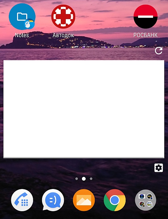

Q: На MIUI 12 (Android 10/11) перестали нажиматься виджеты
A: Все дело либо в системных правах, либо в энергосбережении.
И это может касаться не только данного приложения, а любого другого, использующего более-менее сложные виджеты, отображающие какую-либо "живую" информацию или откликающиеся на нажатия.
В первом случае нужно разрешить всплывающие окна в фоновом режиме. Это должно быть обязательно включено для приложения, предоставляющего данный виджет.
ИллюстрацияSPOILER_SHOW
Во втором случае скорее всего нужно выключить оптимизацию расхода для данного приложения
Иллюстрация на примере SamsungSPOILER_SHOW

Сейчас выложу версию 0.9.2. Дописал полноэкранный режим.
Divan писал(а): Ср окт 09, 2019 2:20 pm Когда включил скрыть меню и там нужно сделать свайп слева, то не всегда с первого раза удается вызвать меню, Вы можете добавить выступающий значок, типа ручки, чтобы удобно было свайпить?
Выезжающее меню - это стандартный Android-компонент Drawer NavigationUI. Получается, у вас могут возникать подобные затруднения и в других подобных приложениях (не моих)?
Я подумаю, что можно сделать...
Может чехол мешает, или защитное стекло в этом месте снижает чувствительность экрана?
Выносить какие-то "ручки" или значки, наоборот, не хотелось бы. Чтобы не заслонять сцену ненужными нагромождениями. В этом я считаю и минус последних релизов MajorDroid, где они впихнули свой нескрываемый красный "+" батон. Лично меня он просто выбешивал, т.к. постоянно на всех сценах что-то загораживал :)
...кстати, батон этот - тоже стандартный Андроидовский компонент, FAB (Floating Action Button). Типа кнопка часто используемых операций. Штука интересная, но, имхо, не везде он уместен.

hc2hunter
Сообщения: 511
Откуда: RUS
Сообщение hc2hunter »
Divan писал(а): Ср окт 09, 2019 2:20 pm Когда включил скрыть меню и там нужно сделать свайп слева, то не всегда с первого раза удается вызвать меню,<...>
Кажется получилось. Попробуйте.
v0.9.2 (build 42)
Чувствительность увеличилась примерно на 5 миллиметров на среднеразмерном экране смартфона.
(или на 20dp экрана, если это кому-то о чем-то говорит)
