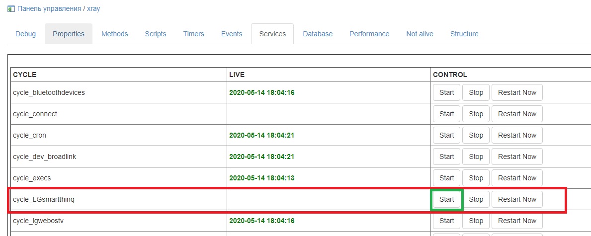

Divan
После установки модуля если его нет в устройствах, то посмотрите, если ли служба LGsmartthinq, если есть, то запустите ее
Запустите модуль.jpg (110.97 КБ) 5403 просмотра
если это не помогло, то перезагрузите мажорик, удалите и установите из маркета еще раз LGsmartthinq api v.1, если LGsmartthinq api v.1 появится, значит хорошо. Удаляете модуль LGsmartthinq api v.1 b ставите вручную модуль LGsmartthinq api v.2. Почистите кеш в браузере.
