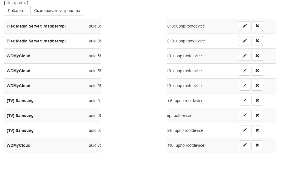

Допустим набросал я модуль))
Он сканит устройства и закидывает в табличку sql. (собственно почти то же что и модуль T-REX-XP, только при помощи скрипта directman66 без помощи сторонних библиотек, и сохраняет в базу). На этом пока функционал кончился =D...
Есть поле связанного объекта. Планирую создавать 2 свойства у объекта - playURL и cmd. В cmd соотвественно закидывать управляющие команды (play stop pause volup и тп...) а в playUrl - адрес для проигрывания...я правильно мыслю?)) или надо что-то ещё?
И в скрипте отправки - что-то какие-то ссылки на сторонние ресурсы - это зачем? Они обязательны?
И я немного не понял откуда берутся хост и порт в этом скрипте...можно пояснить?

nick7zmail писал(а):Допустим набросал я модуль))
