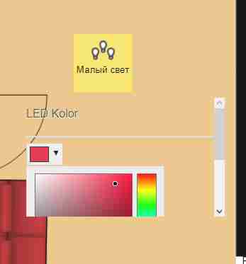

Попробовал "меню контрол". Когда элемент создается внизу показывает код
<iframe src="/menu.html?parent=127&from_scene=1" frameBorder="0" height="100%" width="100%"></iframe>
параметр height="100%" пришлось самому добавить. Без этого появлялся скрол на элементе (который очень неудобен) и не заполняло всю рамку содержимым.
можно исправить?
можно еще сделать этот элемент перемещаемым, во время редактирования сцены?

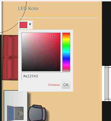

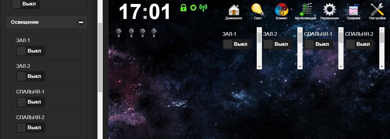

Подскажите пожалуйста, почему такое вылезло? Куда копать ума не приложу?
Добавлял стандартно, тип-Menu Control Менял разные параметры, но не могу избавиться от этой дурацкой прокрутки
Вот такой код появляется:
<iframe src="/menu.html?parent=123&from_scene=1" frameBorder="0" width="100%"></iframe>
Re: Элементы меню в сценах
scrolling="no" попробуйте добавить.

nick7zmail писал(а): Чт авг 23, 2018 2:33 pm scrolling="no" попробуйте добавить.
А как добавить этот скроллинг = нет, если не сохраняются состояния после нажатия клавиши "Сохранить" ?
А вот это уже хороший вопрос.. Недавно сталкивался с этим у кого то...попробуйте создать новый html элемент, скопировать туда этот iframe, и дописать атрибут scrolling.
