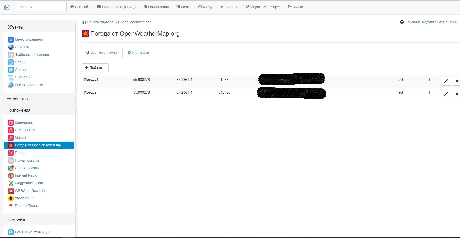

после обновления, при выборе города Краснодар, в окне приложения отображаются координаты "55.900276 37.236111", что соответствует деревне Фёдоровка под Москвой. ID Краснодара 542420 правильное. В итоге восход и заход солнца считается по координатам. Правильные координаты ввести в настройках модуля нет возможности. Что с этим делать?

andreygor72 писал(а): Вт июн 02, 2020 9:48 pm после обновления, при выборе города Краснодар, в окне приложения отображаются координаты "55.900276 37.236111", что соответствует деревне Фёдоровка под Москвой. ID Краснодара 542420 правильное. В итоге восход и заход солнца считается по координатам. Правильные координаты ввести в настройках модуля нет возможности. Что с этим делать?OW.jpg
Посмотрю по Краснодару. По идее координаты с сайта openweather прописываются. Возможно выведу возможность прописать свои координаты в экспертном режиме (новичкам это явно ни к чему)) И кстати - ключик бы хоть замазали))
