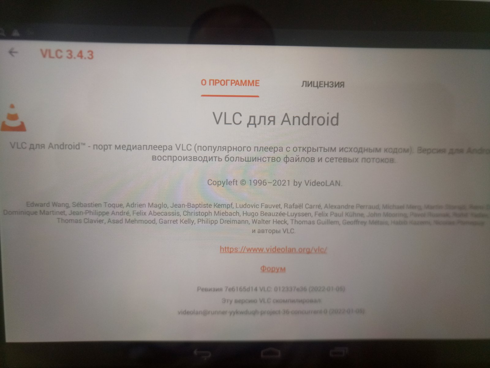

И что за пароли надо вводить в настройках терминала? Я же правильно понимаю, что это должен быть пароль, установленный на самом VLC (том, что на планшете) для доступа к нему через web? Просто все настройки VLC проверил - нигде пароль не задается. VLC урезанный или что?
Если у кого работает именно на андроиде, не сочтите за труд, киньте скрин где эти настройки. И версию VLC.

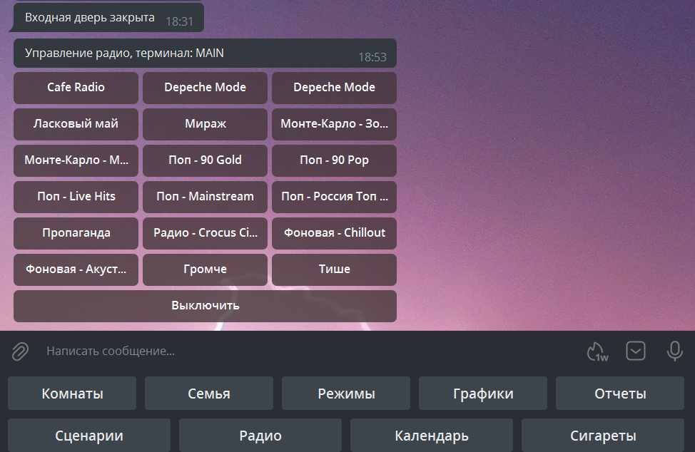

/var/www/html/modules/app_radio/app_radio.class.php
	function change_station($val) {
		if (is_numeric($val)) {
			$res = SQLSelect("SELECT * FROM app_radio WHERE ID='$val'");
			$res = SQLSelect("SELECT * FROM app_radio WHERE name='$val'");
		if ($res[0]['ID']) {
			sg('RadioSetting.LastStationID', $res[0]['ID']);
			sg('RadioSetting.LastStationName', $res[0]['name']);
			$this->control('st_change');
			//$log = getLogger($this);
			//$log->error('Станции ' . $val . ' не найдено!');
правка приводит работу в соответствии описанию
cm('RadioSetting.Control', array('sta:val')); или cm('RadioSetting.Control', array('sta'=>'val')); - переключает станцию на val, где val ID или название.
Андрей автор модуля тлг где-то выкладывал пример управления через оный, из-за ограничения в самом тлг желательно управлять через ид
заменить подобную строку
$option[] = $this->buildInlineKeyboardButton(DbSafe($rec[$i]['name']), '', 'CBRadio_' . $rec[$i]['ID'], '');
ну и примерно будет так

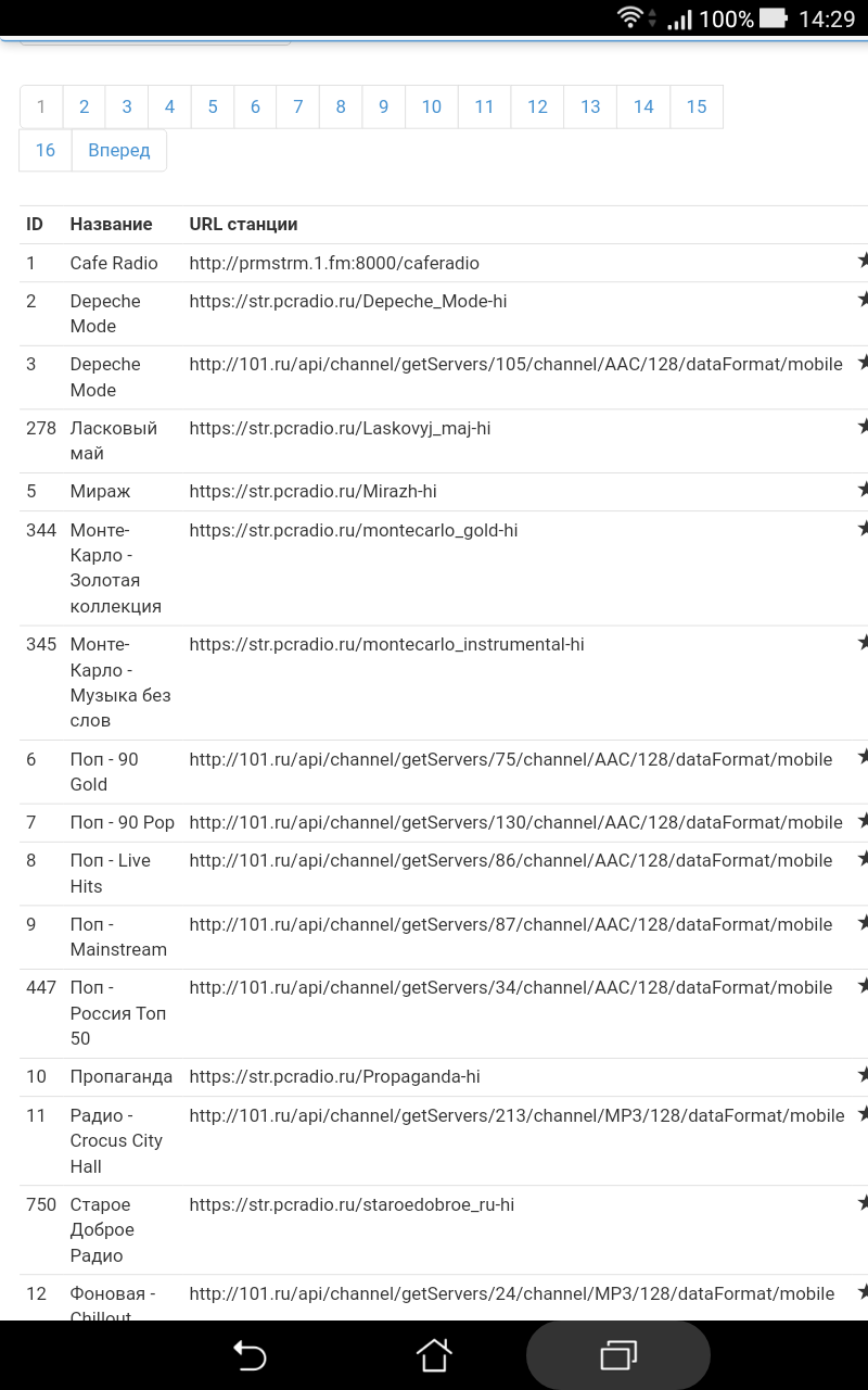

может кому поможет.ссылки с https на http переделал. и планшетное радио было слышно
Re: [Модуль] Online Radio (app_radio)
Добавлено: Вс май 29, 2022 8:15 am
udvnl
Тоже отпишусь, где-то несколько месяцев назад у меня перестала работать часть радиостанций (RPi, можно сказать базовый образ 4_44), оказалось плеер по умолчанию (mpd) перестал проигрывать ссылки https, установил Vlc over http ( инструкция - все станции заработали, при установке в настройке терминала галочки может принимать уведомления от системы происходит дублирование звука, при снятии - всё нормально, сообщения проигрываются стандартной говорилкой.
Добавлено: Вс май 29, 2022 12:32 pm
У меня нормально проигрывает все
Упс, перестали частично, пропаганда по хттпс работает, старое доброе нет, тоже работает
https://str.pcradio.ru/staroedobroe_ru-hi
https://str.pcradio.ru/Depeche_Mode-hi
Работает и в браузере и на сервере из модуля
