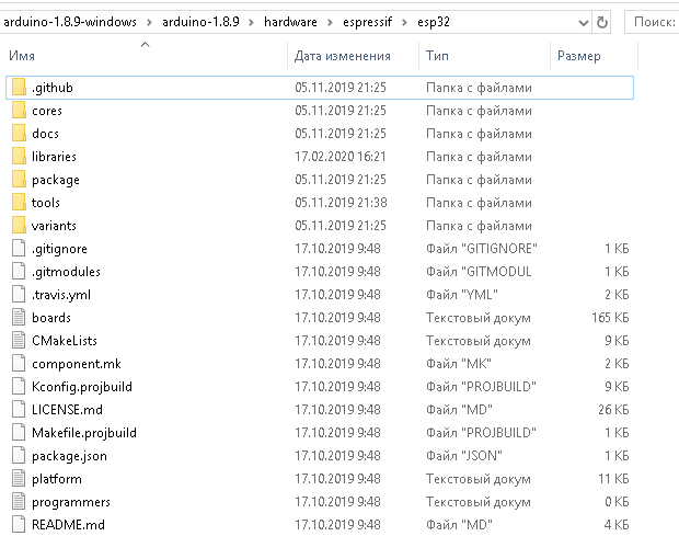

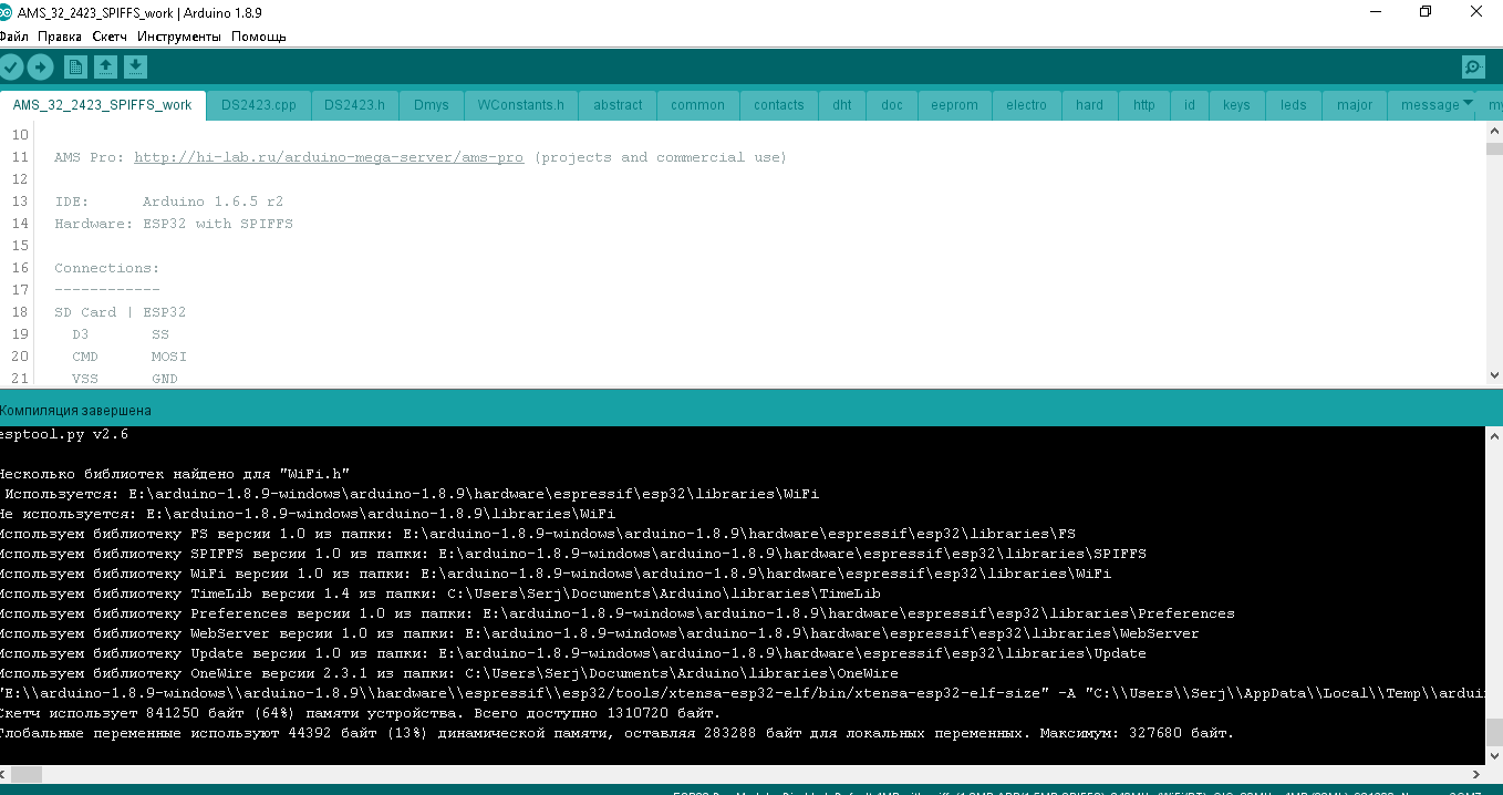

Приветствую ! Не важно где установлена сама IDE. Главное это правильно воткнуть папку Espressif ( в корне в папку hardware ). А в той директории есть своя папка библиотек. Вот в неё и надо устанавливать дополнительные. Вам же сам компилятор говорит откуда он берёт библиотеки. А у Вас получается что он ползёт в основную папку.

Давно это было... )) Тут лежит обычно последние дрова для ESP32. Скачивайте. В папке hardware создать папку espressif , в ней esp32 и туда положить файлы.
