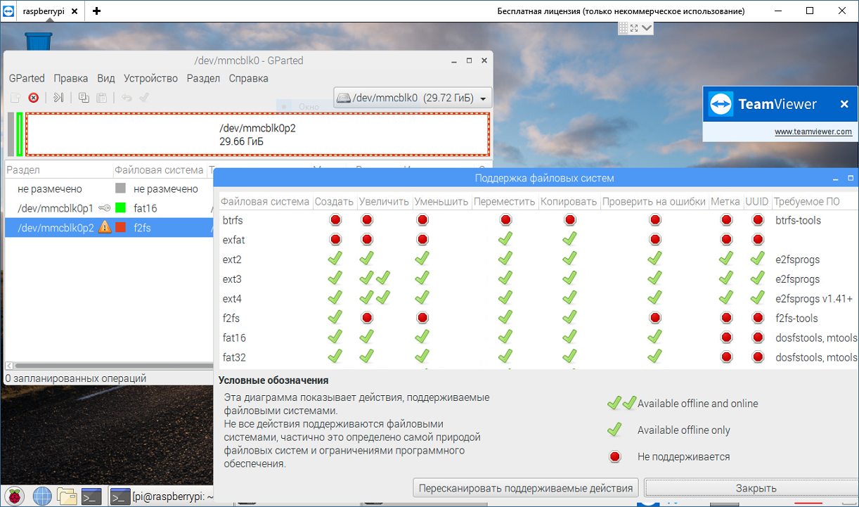

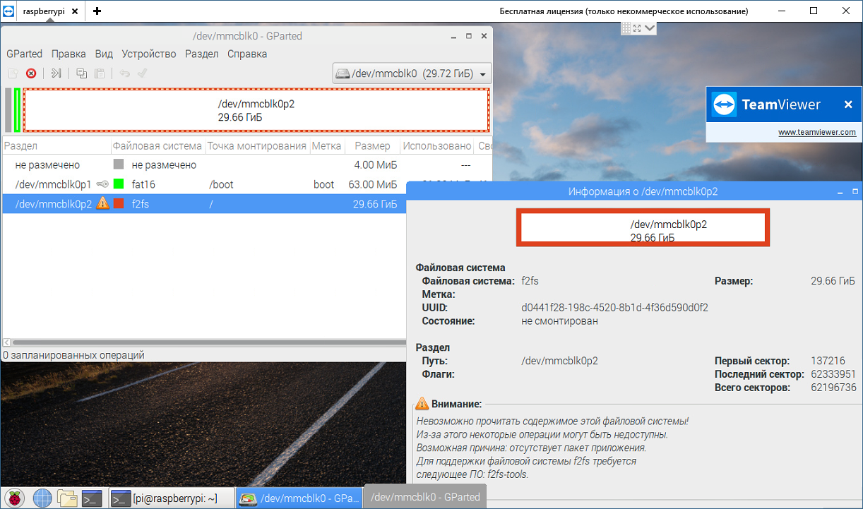

Во-во, пригодится. Такая же фигня. Пробовал Gparted, не видит F2FS раздел, хотя F2FS tools установлен. Если решишь проблемму, отпишись пожалуйста.
После установки f2fs tools надо пересобрать Gparted...по крайней мере в генту примерно так было)))

Не изменилось ничего. Вот не пойму, Gparted похоже не поддерживает изменение размера F2FS, или все-таки F2FS tools встал криво?
Очень похоже на то, что gparted просто не видит f2fs-tools, раз требует его
