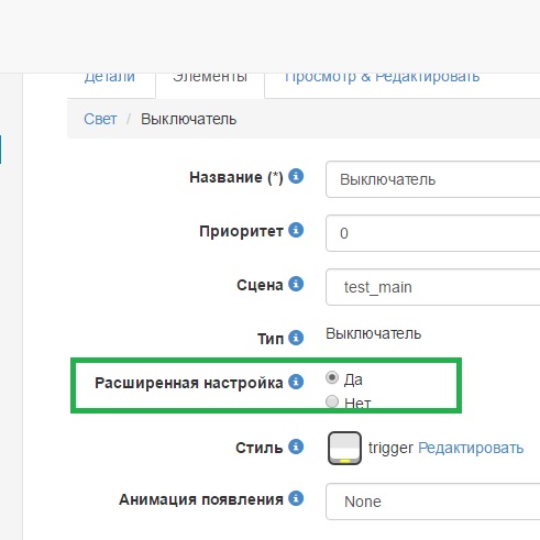

Все так и делал, только вот расширенная настройка не вижу? у меня при редактировании элемента нет такой галочки.

2) далее ставьте галочку перед расширенная настройка.
Там не совсем галочка, а 2 option-box'а, ну да ладно
Где то тут

Спасибо за подробный ответ. на счет MP1 буду пробывать. Не там я расширенные настройки искал, я смотрел в меню управления, пока до конца не разобрался как все устроено. буду пробовать и разбираться. Спасибо за рабочий компонент, жаль не все так хорошо работает как ваш модуль.
Обновлено. УРА разобрался - все таки первый раз я делал все верно, просто пересоздал все заново так же как и было и все заработало. а то я начал уже бояться этой системы так как она не отрабатывала как должна была. я так и не понимаю почему так получилось. Теперь буду тестировать MP1
