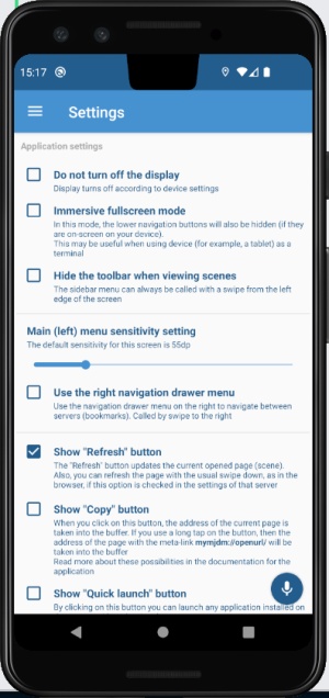

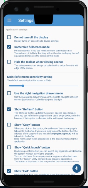

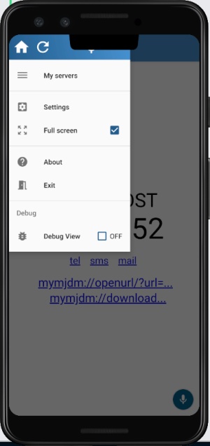

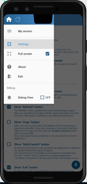

Специально для SmoKE_xDDD. Попытка номер 100... и пока больше идей нет.
На всех форумах натыкаюсь, что Гнусмас в последних моделях отличился, и у всех с полноэкранным режимом проблемы... кроме некоторого вендорского софта (типа ихнего родного Альбома, там вроде все ок).
Показываю картинки, как это выглядит в эмуляторе. Работает отлично!
Даже научился включать эту "челку" в разных её проявлениях.
Живьем на 10-ках, где удалось проверить, - тоже проблем не встретил.
Если что в эмуляторе я пользую виртуальную модель аппарата Google Pixel 3 с разрешением дисплея 2160x1080.
