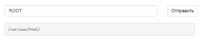

а с какого? такие пути были на 3.28 - это два года назад

Ну модуль то никто не переписывал))
https://github.com/Anisan/majordomo-bac ... s.php#L298

это в конфиге и зависит от состояния файловой системы, оная на 3.28 была и с правами там же
или настройки в самом модуле, но тут гадать без тс неинтересно ;)
