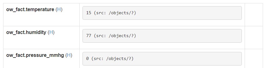

Кое как запустил, но в свойство ow_fact.pressure_mmhg постоянно приходит '0'
История пишется только для температуры, пришлось руками дописать недостающие свойства в класс ow_fact
Добавлю: ow_fact.pressure_mmhg вообще не обновляется по графику, '0' появляется только после перезапуска.

Пофиксил

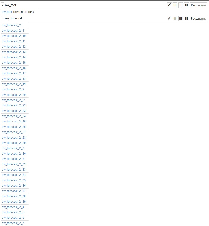

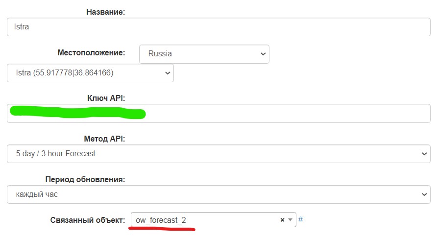

Нет, "что то не выходит каменный цветок".
В ow_fact.pressure_mmhg по прежнему 0. Добавил ещё один город с прогнозом 3/5 (хотя он мне не нужен, так для теста), вроде тут всё в порядке, кроме одного нюанса:

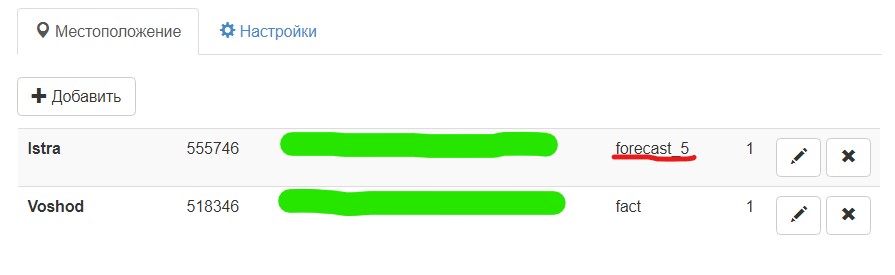

А здесь всё по прежнему:
Оба ключа 16 дневные.

andrey040670 писал(а): Чт май 07, 2020 11:37 am Нет, "что то не выходит каменный цветок".
Да, сори, сегодня ещё одну неточность заметил...уже исправил, теперь точно должно быть ок. Кстати в фактическом прогнозе добавились ещё несколько параметров согласно АПИ опенвезер. Чтоб вам не лазить не смотреть
- temp_feels_like - температура по ощущениям
- temp_min, temp_max - минимальная/максимальная температура на текущий момент (как пишут в доках - типа с отклонениями из-за ландшафта местности и т.п....грубо говоря разброс показаний по городу
- че то ещё связанное с осадками поменял...говорят раньше не работало...ща вроде должно.
andrey040670 писал(а): Чт май 07, 2020 11:37 am Добавил ещё один город с прогнозом 3/5 (хотя он мне не нужен, так для теста), вроде тут всё в порядке, кроме одного нюанса:
То что съехали поля? Ок, попытаюсь поправить...у меня экран больше, нет такого...а на мобильном - всё друг под другом.
Или про что? ow_forecast_2 - это просто имя основного объекта. Остальные промежутки добавляются с этим же именем только _1, _2 и т.д. по количеству получаемых промежутков.
andrey040670 писал(а): Чт май 07, 2020 11:37 am Оба ключа 16 дневные.
Кстати добавился 16-дневный прогноз. И ключ можно использовать один и тот же если что))
