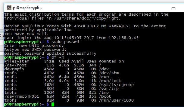

Подскажите новичку. я уже не первый с этой проблемой. поставил образ на 32гб. карту не получается расширить образ на всю карту. в df -h вместо /dev/mmcblk0p2 пишет /dev/root. Думал может чего неправильно делал в системе, перезалил образ веравно без изменений
Опцию расширения включали в raspbi-config? Отработала она при загрузке?

я делал по инструкциям с сторонних сайтов через фдиск ругается на (bad magic number in superblock while trying to open /dev/mmcblk0p2) тоесть если зайти в конфиг там можно расширить объем диска? Буду пробовать.
Да...Advanced options -> expand filesystem, и перезагрузить систему.

зашел в raspi-config не могу найти, подскажите в каких пунктах меню искать?
