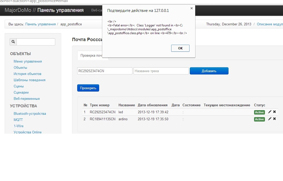

Теперь след вопрос возник при проверке трекинга
LutsenkoDenis
Сообщения: 521
Откуда: Moscow
Re: Модуль отслеживания посылок
Сообщение LutsenkoDenis »
могу сказать что приложение не нашло библиотеку логирования ошибок log4php.
Бысто "исправить" ошибку можно закомментировав обращаения к логированию. Строка 357 ($log = Logger::getLogger(__METHOD__);) и строка 455 ( $log->error("Error: " . $e->getMessage());)
ну и смотреть нужно почему у вас не обнаруживается логгер.
Да, я тут смотрю были какие-то изменения в MDM с логером.
Поробуйте в той же 357 строке вместо
напиcать
$log = getLogger();
Если заработает, то я исправлю вызов логера в приложении.
з.ы. У меня работают оба варианта.

Сообщение ridli »
На хр все работает без проблем (оба варианта ) , а вот с 7кой какие то проблемки
