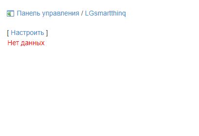

Sankey писал(а): Вт май 12, 2020 8:06 am Всем добра) примите в стан новичка. Да днях установил МЖДМ, теперь осваиваюсь. Установил я данный модуль. Прошёлся по инструкции. Все сделал, пишет «нет данных». По данной ветке прошёлся несколько раз уже но решения проблемы не нашел. Регион регистрации РУ и в приложении и в модуле. Модуль запущен, проверял в X-ray. Прикрепил бы логи но пока не в курсе где это и как. Из устройств у меня кондиционер и ТВ
Модуль из мастер ветки не работает с кондиционером. т.к. LG поменяло работу с api. Попробуйте https://github.com/chel0vert/majordomo_ ... ree/api_v2 . На данный момент идет обновление модуля для работы с кондиционером. Но мне не хватает примеров запросов, которые шлет приложение в апи... + кондиционера у меня нет
Регион не имеет значения, можно любой, просто кондиционер не будет работать в данном модуле, так как он работает с API версии 2, а этот модуль работает только с API 1. Установите себе этот модуль с API версии 2. Кондиционер должен обнаружиться, вы получите информацию с него, но управление еще не реализовано. Автор данного модуля делает его, когда у него есть время и желание. Регистрация у API версии 2 отличается от той, что в API версии 1.

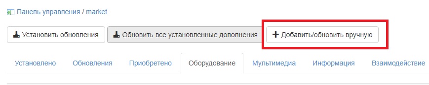

Модуль ставить вручную, через добавление модуля

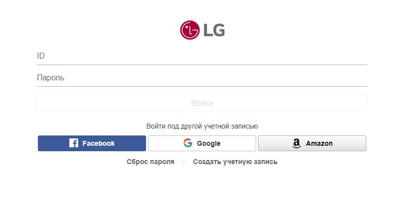

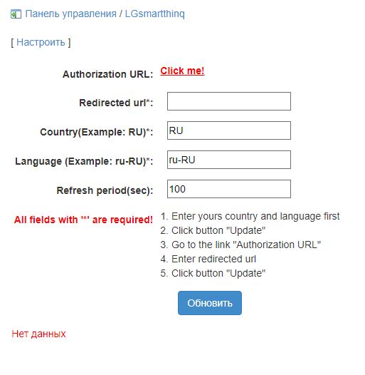

Процедура регистрации
Вставялем как на скриншоте и нажимаем на кнопку Обновить, после кликаем на ClickMe
Форма регистрации LG

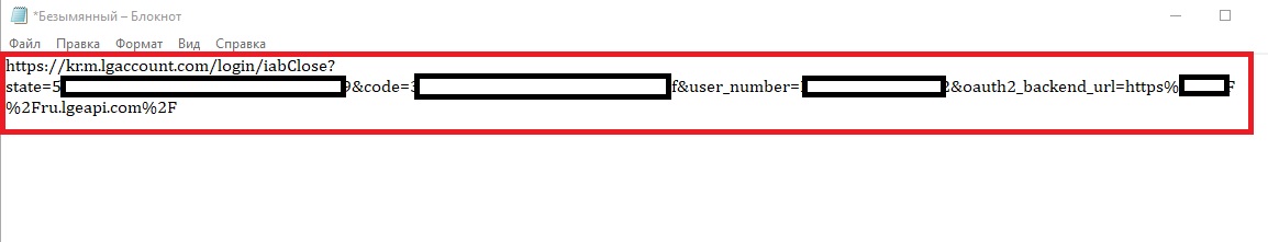

Кликаете на адресную строку и копируете всю строку полностью и вставляете в раздел Redirected url
После регистрации будет пусто
Регистрация-5 будет пока пусто.JPG (12.22 КБ) 6603 просмотра

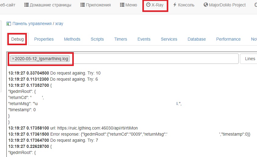

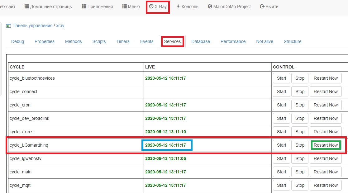

Идем в X-Ray и перезапускаем модуль, после перезапуска должна появится дата, если даты нет, значит модуль не стартанул и есть проблема, нужно смотреть логи
Перезапускаем модуль и ждем.jpg (149.66 КБ) 6603 просмотра
Логи смотрим здесь

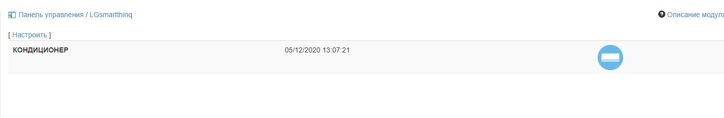

Сам кондиционер в списке
Сам кондиционер.JPG (21.89 КБ) 6603 просмотра

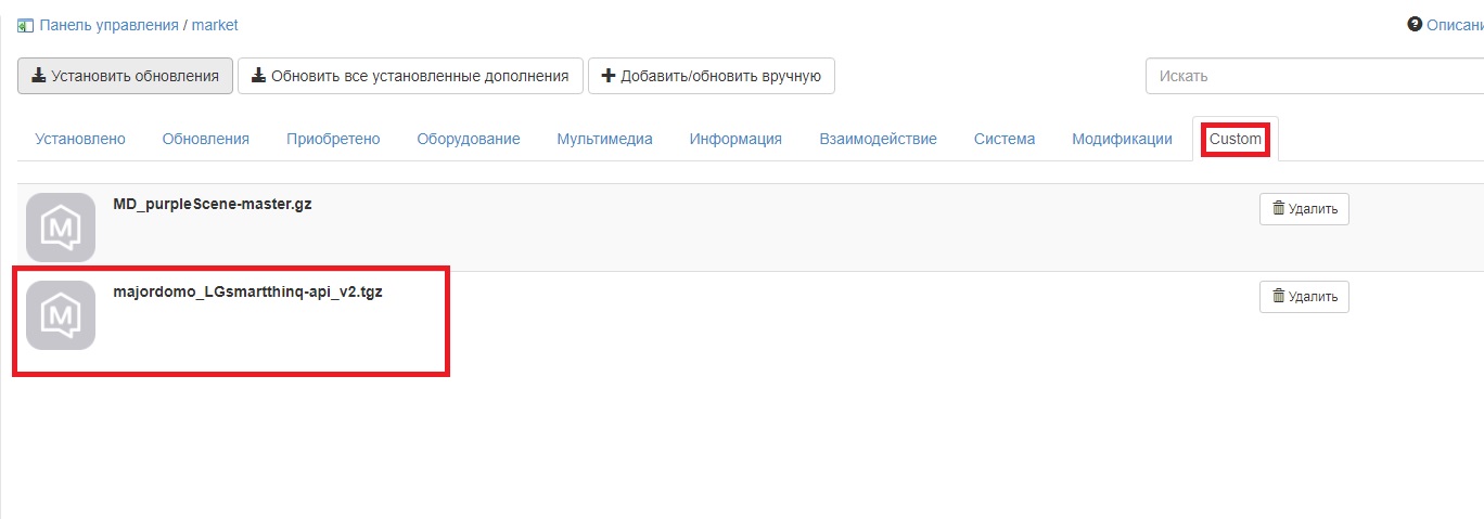

На данный момент я установил модуль не из маркета. Предыдущий удалил. Но новый модуль висит только в разделе "Custom" и никак не хочет появляться в "Устройствах". Быть может его там и не должно быть и надо запустить его другим. способом?

Все верно, если модуль устанавливается не из маркета, то данный модуль будет находится в разделе Custom, так и задумано. Модуль LGsmartthinq, который в маркете работает с API версии 1, а вы поставили модуль LGsmartthinq не из маркета и он работает только с API версии 2.

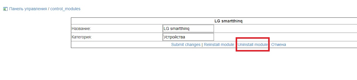

Если нужно удалить модуль, то делаем так
Удаление модуля - 1.jpg (171.32 КБ) 6552 просмотра
Удаление модуля - 2.jpg (36.67 КБ) 6552 просмотра

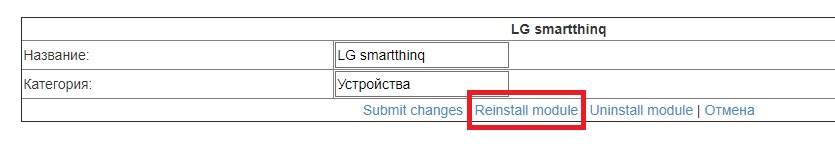

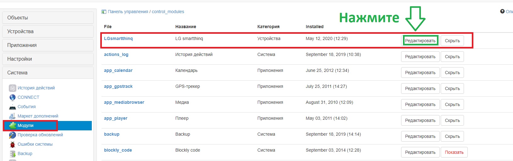

Чтобы модуль появился в Устройствах, нужно зайти в редактирование модуля и активировать или переустановить модуль

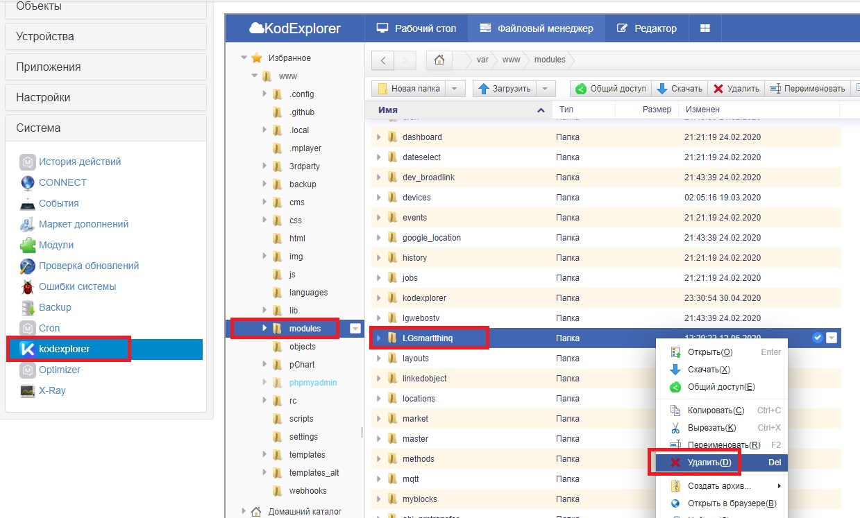

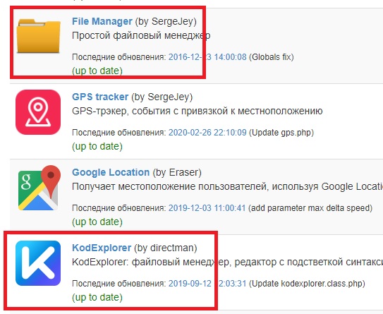

Установите себе любой файловый менеджер
Файловый менеджер.jpg (83.37 КБ) 6484 просмотра

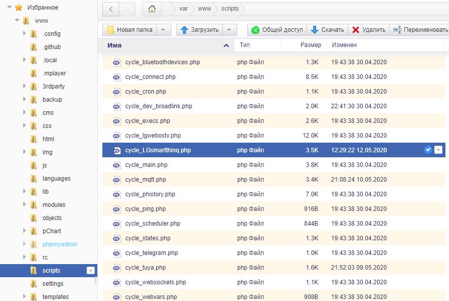

найдите папки модуля LGsmartthinq и удалите файлы
modules - путь /var/www/modules/
templates - путь /var/www/templates/
scripts - путь /var/www/scripts/

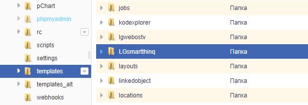

Удаление модуля.jpg (214.64 КБ) 6484 просмотра
На будущее, чтобы понимать какие файлы нужно удалить, распакуйте модуль и посмотрите содержимое, эти файлы и нужно удалить
