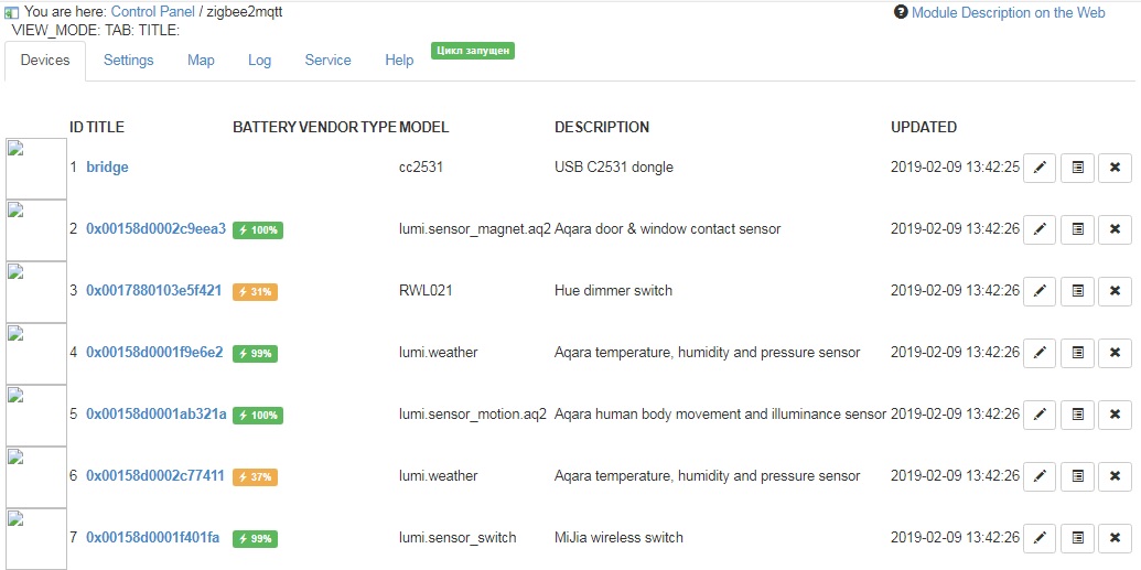

Добавлено: Сб фев 09, 2019 2:48 pm
woow
Ура первый запуск. Что-то уже есть
Добавлено: Сб фев 09, 2019 2:55 pm
Покажите путь, на который ссылаются картинки
